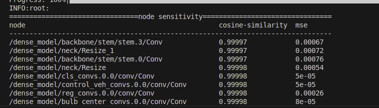

      我的模型是1路bgr NCHW图像+15路feature NCHW,train和rt配置都是bgr NCHW,bc模型自动变成了NHWC;输入的feature是时序信息,其中和单帧图像相关的输出都正常,和feature相关的输出差异很大,通过dbg.get_sensitivity_of_nodes分析的余弦相似度都很高(负载首页),这种情况下怎么判断bc网络的损失在哪些node,这个工具并不支持调试*.bc的模型,有没有可以参考的调试方法、工具或流程

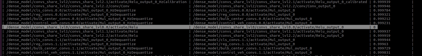

      我用hb_verifier -m ptq_model.onnx,quantized_model.bc -i images: xxx,feat...对比,每一层的ConsineSimilarity都在0.9997以上,只有中间出现了1次0,是否会这个问题导致的| /dense_model/convs_share_lvl0/convs_share_lvl0.0/activate/Relu | /dense_model/convs_share_lvl0/convs_share_lvl0.0/activate/Relu_output_0 | 0 |这里还有几个疑问:

      1.ConsineSimilarity 出现了0,可能是不正常的,你可以通过 output_nodes 将该节点的数据保存下来看看。(比如对于Relu,如果上游数据全部是负数,Relu后显然是有问题的)
      2.类型和shape转换是在工具内部完成的。你可以参考工具链手册中 hb_verifier 的说明。 Onnx vs Qbc 只需要一份原始数据就OK了。
      3. 是的,只需要一份 原始数据 就OK了,不需要两个-i.
      4.ConsineSimilarity 可能是精度问题,但也不排除是工具链自身的问题。目前对于这个先默认成 精度问题 处理吧。如果RELU的结果,数据为0,确实有可能导致COS为0

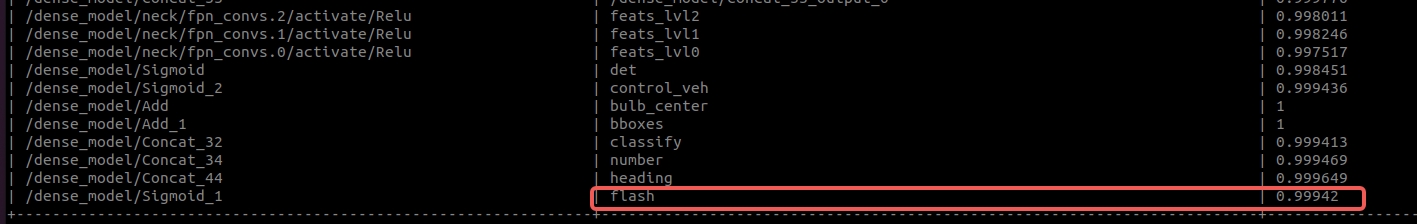

      COS为0的问题解决了,是一个配置问题。现在ConsineSimilarity都在0.997以上,错误的那一路flash的cos值也很高,但是结果还是错误的,这种情况应该怎么往下调试?

      我的网络ConsineSimilarity都在0.997以上,其中一路的输出还是错误的,请问应该用什么方法调试

      1. 获取特定output_node的get_sensitivity_of_nodes。
      2. 将低敏感度节点LIST作为sensitive_nodes检测sensitivity_analysis
      3. 根据图示判断哪些节点不量化可以维持精度。
      4. 重点拆分或调整这些节点的量化位宽。
      如果还是不行,那就放弃PTQ,走QAT
