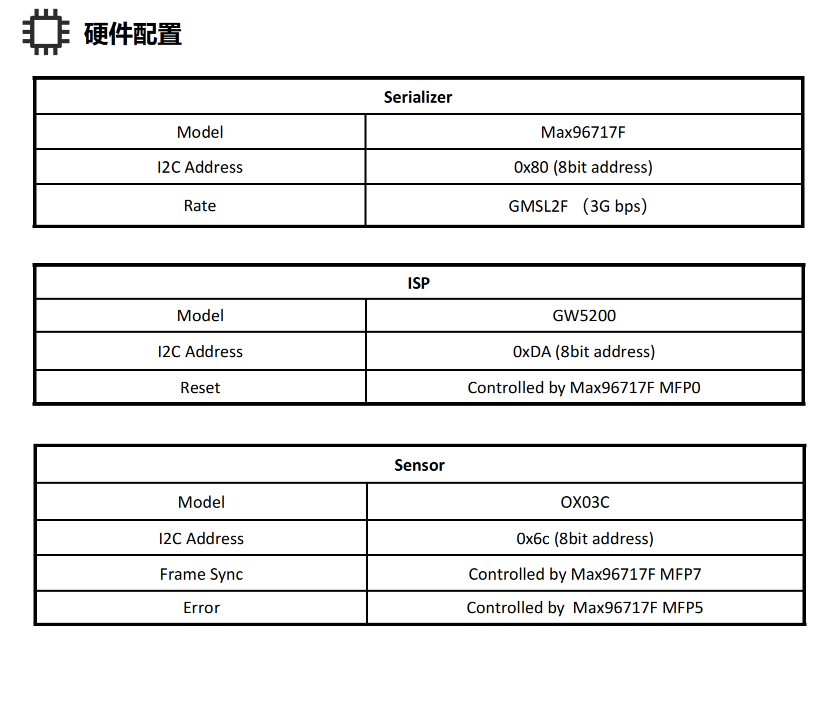

    • 吉利汽车-Frank回复费小财:
      正常的就是ioctl r16d8 write 3@0x40 0x0 0x80 fail -1这几个地址吗
      2025-05-30
    • 吉利汽车-Frank回复费小财:
      这是硬件配置,您看看
      2025-05-30
    • 费小财回复吉利汽车-Frank:
      你看看看3有没有扫描到设备
