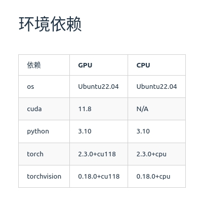

除了torch 2.3的版本可以支持低版本的么,比如torch 1.12

    你好,如果不使用qat的话,不需要参考这里的pytorch版本,ptq只需要你有一个合法的opset

      部署的是bev的模型,有点云输入的模型,需要进行qat的吧,有支持的低版本torch么

      如果是做qat的话,建议使用符合工具链需求的版本,其他版本可能会有未知问题

    建议用推荐的版本的
