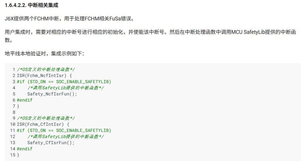

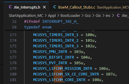

  3. 问题描述:我司基于Vector Autosar开发的MCU软件目前可以正常启动A核,但是集成了stl后,A核不能正常启动。stl集成方式参考的是地平线文档J6X功能安全指导手册:1.6.4 MCU SafetyLib集成,MCU域log和A核log见附件。另外stl集成文档里提到的CF和NCF中断,没有在文件J6e_Interrupts.h中找到对应名字的中断信息。目前CF用的是 MCUSYS_L1FCHM_CORE_INTR =108,NCF用的是 MCUSYS_L1FCHM_SX_CE_CORE_INTR =107,麻烦确认一下中断号是否正确。

    MCUSYS_L1FCHM_MISSION_INTR = 106u,
    MCUSYS_L1FCHM_SX_CE_CORE_INTR = 107u,
    MCUSYS_L1FCHM_CORE_INTR = 108u,
    中断号是没有问题的
