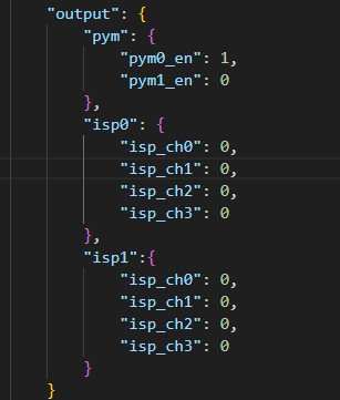

我的原始图像数据直接来自FPGA输入,不需要经过ISP处理。但我在系统配置中找不到关闭ISP模块的选项,请问应该在哪里禁用ISP处理流水线?

    • 云飞回复费小财:
      您好,是修改为这样吗?
      2025-06-04
    • 费小财回复云飞:
      不行,这个是online的配置,你要用offline模式才行
      2025-06-05
  • zsy
    配置成cimdma -> pym的配置即可
