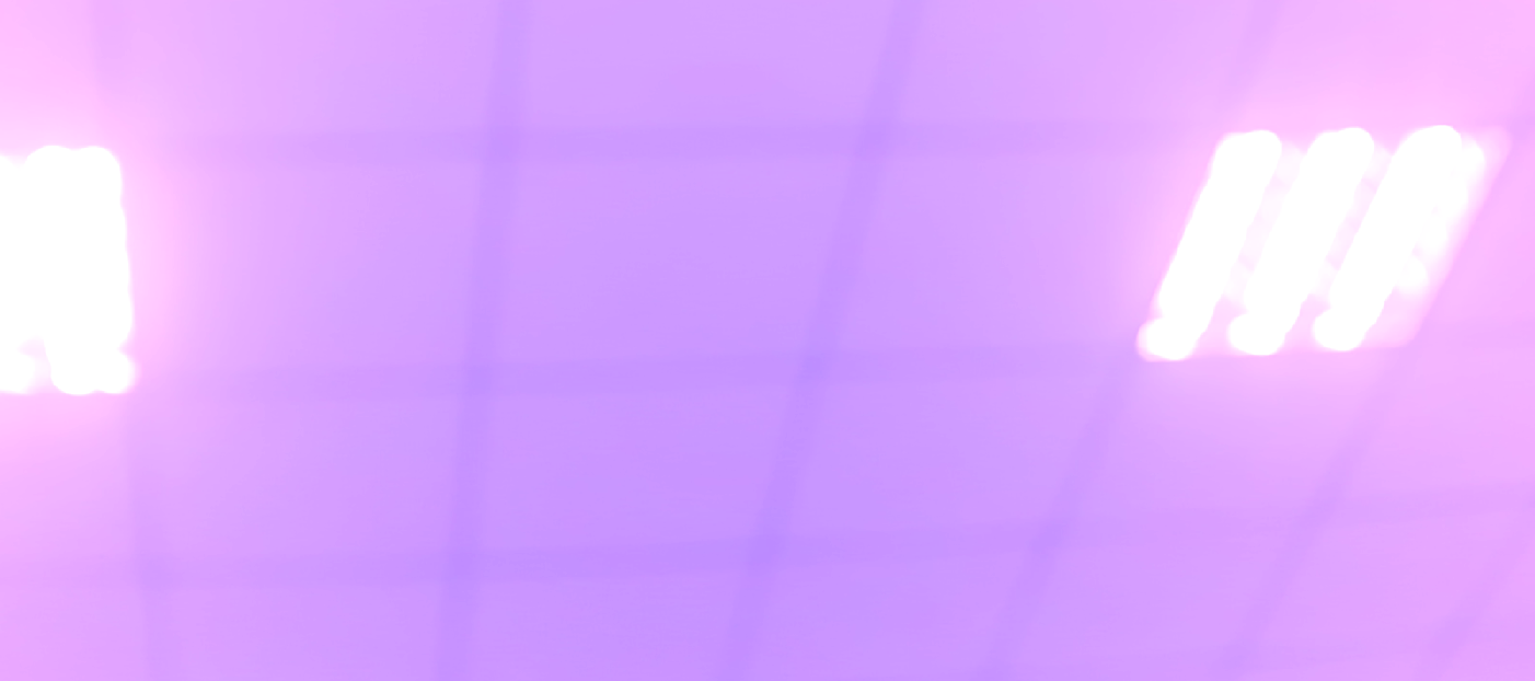

地平线 J5 接入 yuv422 UYVY mipi 数据后,图像显示异常呈粉色,推测是数据格式或色彩空间配置问题,需调整参数修复。
    找个24色卡吧,不然这么看也不是很明显

    • 云飞回复费小财:
      我使用咋们的sensor和我们的fpga mipi 数据都是粉色

  • 云飞
    该怎么修改,才能正常出图
    2025-06-05
    • 费小财回复云飞:
      你有完整的使用过我们提供的calibration校准么
      2025-06-06
    • 云飞回复费小财:
      图像使用外部模块,直接接收mipi数据显示,mipi数据在其他地方看了正常
      2025-06-06
    • 费小财回复云飞:
      yuv还是raw数据的?
      2025-06-09
    • 云飞回复费小财:
      yuv422 格式是 uyvy
      2025-06-09
    • 费小财回复云飞:
      yuv的话,大概率是sensor输出的数据就有问题的,yuv一般是固件的问题了
