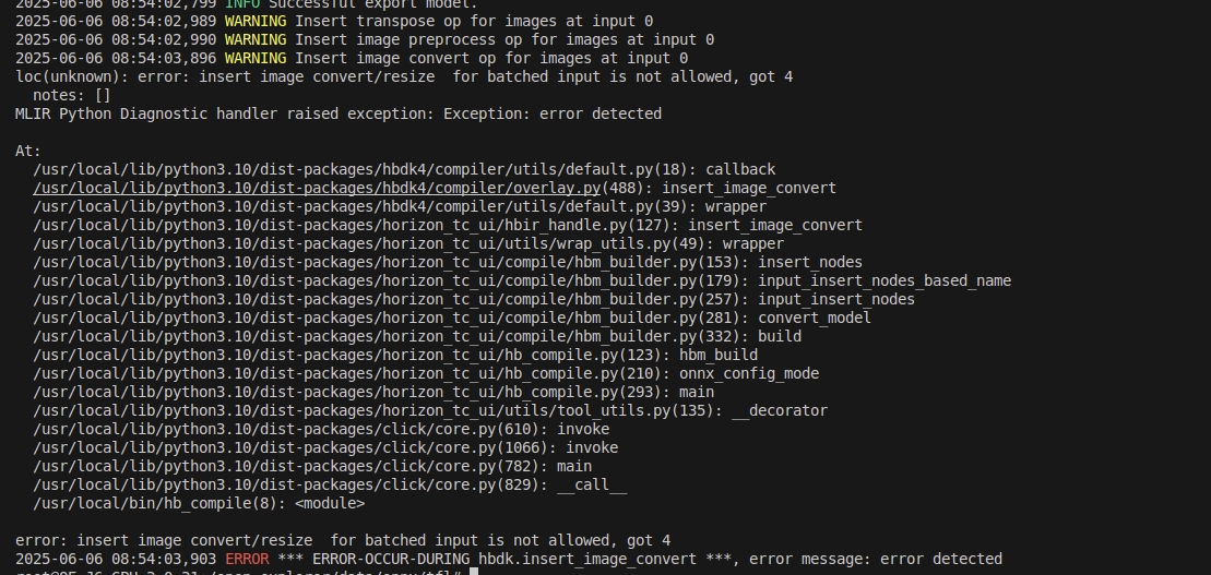

错误:
loc(unknown): error: insert image convert/resize for batched input is not allowed, got 4
环境:J6M,OE:v3.0.31,
onnx的batch固定为4(NCHW, N=4)
配置如下:
input_type_rt: 'nv12'
input_type_train: 'bgr'
input_layout_train: 'NCHW'
input_shape: '4x3x512x1152'
(将input_type_rt改为bgr可以正常转换)
看起来是插入图像格式转接节点报错,请问应该怎么修改
错误log如下:

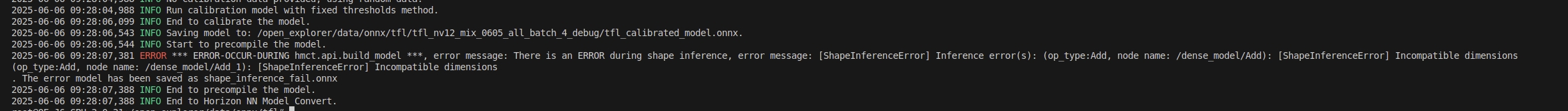

      batch1的onnx模型,设置 input_batch: 4,报错如下:
      2025-06-06
    • 阿白-西回复DR_KAN:
      补充batch1,input_batch:4的错误信息:
      ERROR *** ERROR-OCCUR-DURING hmct.api.build_model ***, error message: There is an ERROR during shape inference, error message: [ShapeInferenceError] Inference error(s): (op_type:Add, node name: /dense_model/Add): [ShapeInferenceError] Incompatible dimensions (op_type:Add, node name: /dense_model/Add_1): [ShapeInferenceError] Incompatible dimensions

    你好,这个问题你可以使用如下方式进行处理:
    1.input_shape 的batch可以为4,但是请务必先将input_type_train和input_type_rt参数配置为featuremap,然是 使⽤ hb_compile⼯具⽣成 *ptq_model.onnx 进行模型编译,提示:编译命令可以使用--skip compile参数加速。
    2. 使用如下代码对生成的 *ptq_model.onnx 进行二次处理:沿batch维度拆开,并插⼊ 前处理节点和格式转换节点 ,并进行编译。

    另外, save(quantized_model, os.path.join(script_dir, "model_output", "sample_quantized_split.bc")) 得到quantized_spilit.bc之后,你可以使用脚本中的compile进行编译,也可以使用命令:hb_compile--config xxx.yaml--model xx_ quantized_split.bc完成编译,此时 xxx.yaml 中的model配置想将失效使用命令中的 xx_ quantized_split.bc 进行编译。
