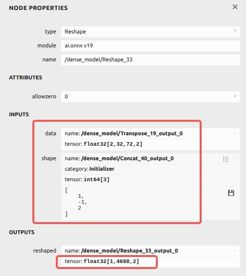

input_batch:2会出现下面的错误,input_batch改为1正常,报shape不匹配的错误:

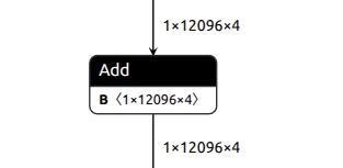

错误node:
错误log:
模型里只有这两个node用到了常量tensor,都报了上面的错误,请问这个问题应该怎么解决?
  • 阿白-西
    所有reshape和resize的shape参数,dim0无法自动推导为input_batch,导致后续的shape发生冲突,应该怎么修改?
    2025-06-10
    • HuangHui回复阿白-西:
      你好,你已经分析的对了,就是因为shape参数常量化,导致动态修改 input_batch 时无法(自适应)修改导致的问题,要解决该问题可以通过一以下两个方法之一:
      1. 根据模型结构计算好shape参数中出去第一维度之外的其他维度,然后第一维度使用-1,这样就可以自适应了。
      2. 不把shape产量化,在代码中通过data.shape[0]获取首维数据,然后组合其他维度。
      建议使用方法1.
