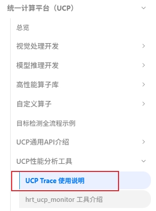

    • 200803回复no_name:
      hbperfetto 工具哪里可以获取到啊
      2025-06-13
    • no_name回复200803:
      工具链中有提供的
      2025-06-14
