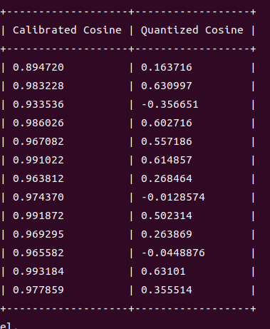

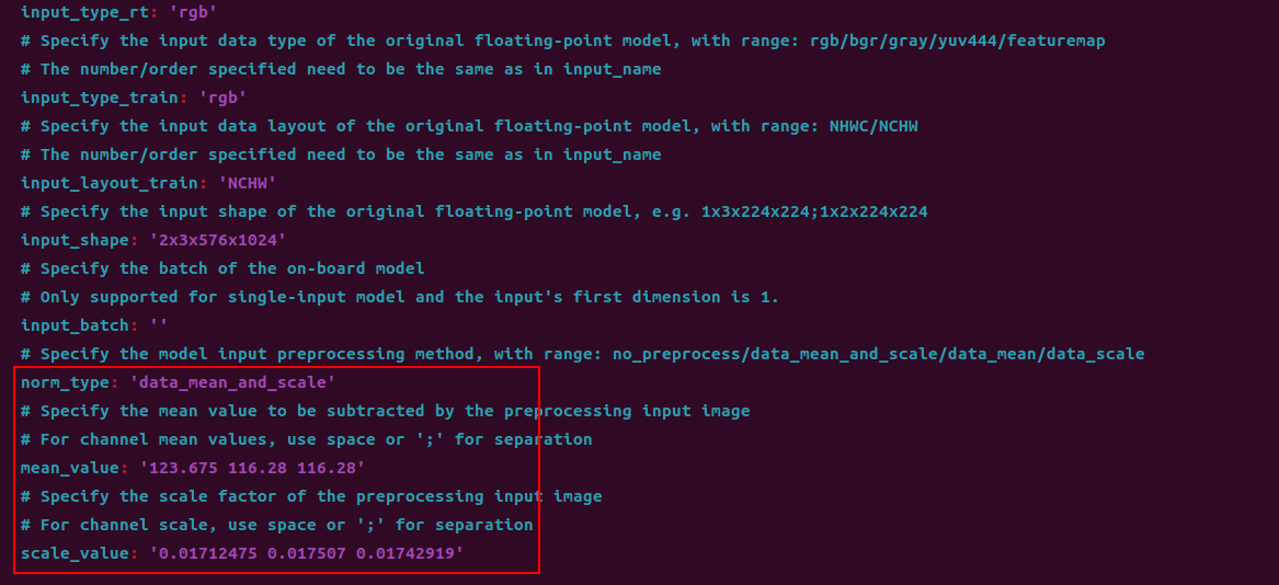

麻烦大佬帮忙看一下:ptq 时对于校准yaml文件的准备,将 input_type_rt 和 input_type_train 都设置为了 rgb 进行校准量化,首先将norm_type 设置为 no_preprocess,这样处理是因为我使用的校准数据集已经归一化过了,结果这样量化后得到的一致性很差。然后我就在校准文件中加上了归一化的设置,如下图所示,量化后的模型一致性就正常了。但是我输入的校准数据是已经经过归一化处理的了,然后yaml中又设置了一次,相当于进行了两次预处理操作?校准数据集和yaml文件都需要进行预处理操作吗?
    你好,这个结论是不对的哈,归一化操作只需要进行一次就OK了,如果你已经进行过归一化了,那么数据范围应该是0~1的,yaml配置就应该配置为featuremap.
    当然如果我们更推荐使用配置的方式进行归一化,使用BPU资源进行加速计算!

      首先说校准:校准对齐的是你原始模型,你训练时如果有归一化那准备校准数据时也要。这一步只跟你的原始模型有关,你配置的rt还没生效呢。
      再说运行时:运行时你从图像读出的原始数据时0~255的,数据整体-128后送入推理就OK了。

    featuremap才是满足你要求的格式,你使用rgb的话,还是得在模型里面的预处理节点做归一化,不能自己在外面搞

      我发现同时将归一化后的数据集、添加mean和scale、设置成rgb的yaml配置进行量化,得到的结果和设置为featuremap、设置成no preprocess的配置,得到的量化结果是一致的,这个就该如此操作,还是说只是一种巧合

      设置为featuremap、设置成no preprocess的配置,你需要在把数据给模型之前就需要做归一化(也就是处理成和浮点训练时完全一样的输入

      归一化后的数据集、添加mean和scale、设置成rgb的yaml配置进行量化,在bc之前的模型是没有预处理节点的,bc才会有预处理节点
      2025-06-16
    • DR_KAN回复默认80224:
      我说的是J6哈,如果你是J5,那么没有bc模型,ptq生成的所有onnx都有预处理节点
