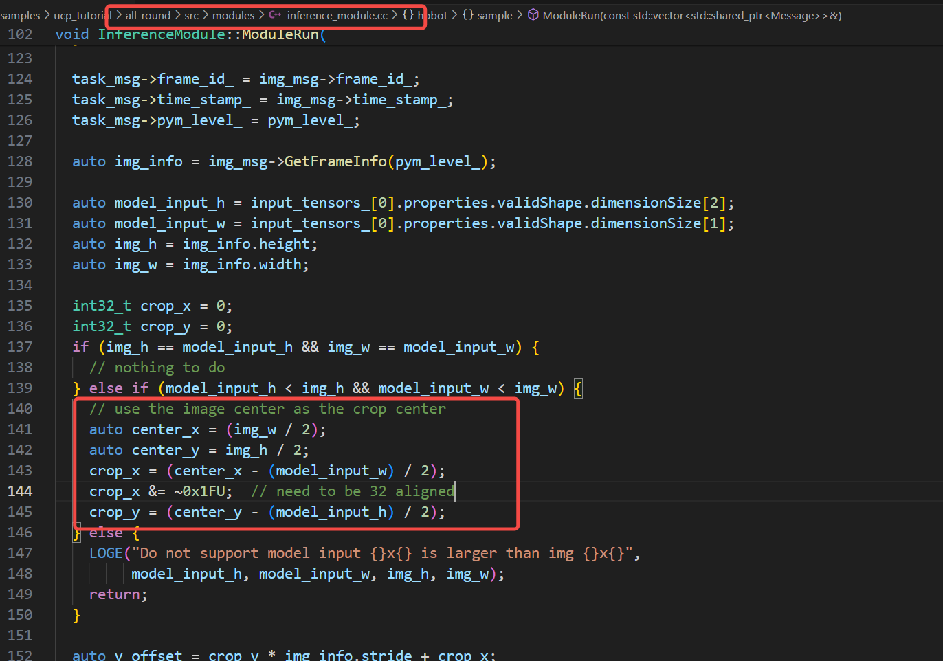

    这个的原因是这样的,推理之前会根据模型进行图像裁剪,然后把裁剪后的图像区域送到模型检测。裁剪后的图像就不包含 四周 的目标,所以没法检测出,检测结果中不包含,画到图像上的时候当然就没有啦。你可以在infer之前把裁剪后的图像保存到文件总看看被推理的图像是什么你就清楚了。

    • smilezxq回复HuangHui:
      示例用的模型是yolov3_darknet53_416x416_nv12.hbm,意思是只能在原图中心区域( 416x416大小 )进行目标检测?
      2025-06-20
    • HuangHui回复smilezxq:
      你的理解没错,中心裁剪后进行检测!
      这个是input模型需要呀,你可以把大图缩小,然后再边上加padding,这个就可以把所有对象都纳入检测了,不好的是 大图缩小 后可能会影响检测,另外检测出来的box,要还原到原图上你的注意偏移和scale计算哈
