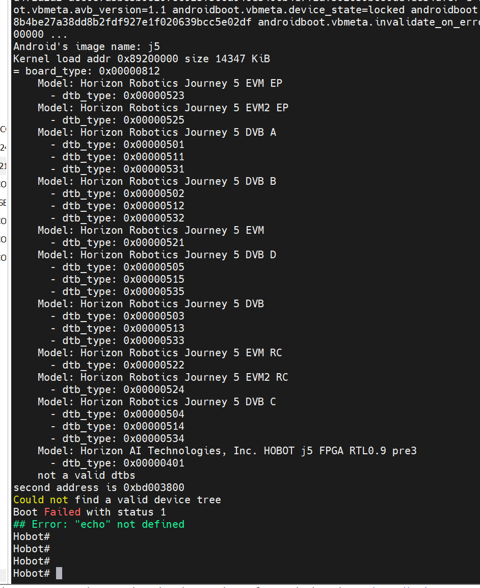

自己编译了 J5 内核和文件系统,但是启动失败,卡在uboot,没有继续往下执行,是否需要配置uboot

    看log,应该是Board ID没有找到适配的dtb

    • guo回复云飞:
      相关log应该在前面,看看是否存在异常。

  • zsy
    是否有修改了什么烧写时有报错吗?
    2025-06-30
    • 云飞回复zsy:
      没有报错
