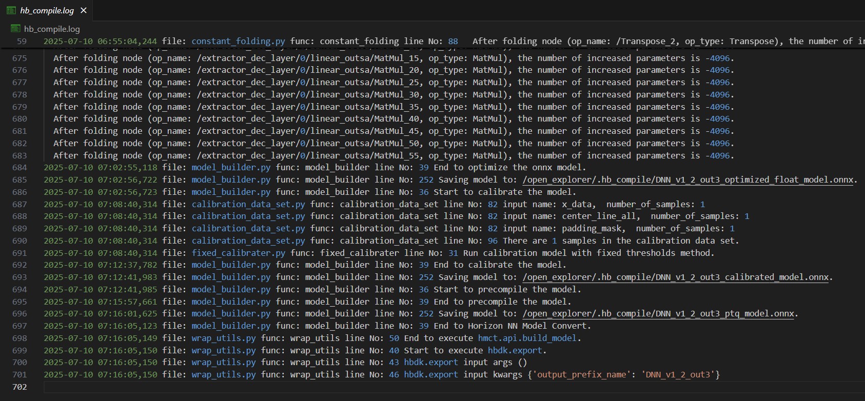

J6M OE 模型转换失败
AI TOOLCHAIN UBUNTU 22 J6 GPU:V3.0.22
评论5
    你好,可以用hb_compile先快速验证一下
    2025-07-11

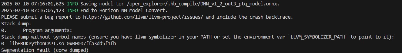

    • 默认67968回复HuangHui:
      就是hb_compile的时候报的错误

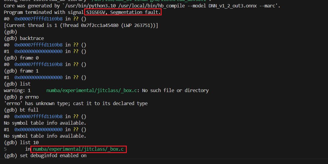

    gdb,反查下出错的堆栈信息
    2025-07-11
  • 默认67968
    需要安装llvm-symbolizer.so或者设置环境变量吗
    2025-07-11
    • 费小财回复默认67968:
      这个应该只是so编译的时候没有选择-g,所以看不了堆栈信息的吧
      2025-07-18
  • 默认67968
    补充下gdb部分结果:
    2025-07-11
    • 费小财回复默认67968:
      不是,编译的库没有打开debug功能,看看能不能编译的时候把-g加上了,不然只能从日志中分析了
      2025-07-14
