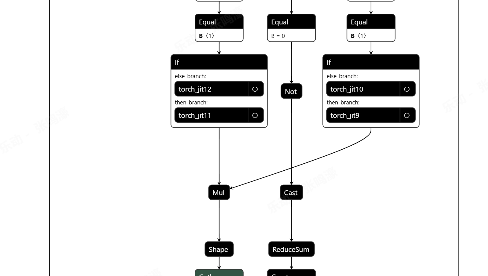

用from horizon_nn.converter.parser.torch_parser import export_onnx 成功将.pt导出为onnx文件,然后运行了simplify,但是运行sh 01_check.sh报错,我用可视化工具看到我里面有if分支,我在帖子里看到说if分支不支持,是这个原因吗?是的话怎么把if分支去掉呢?

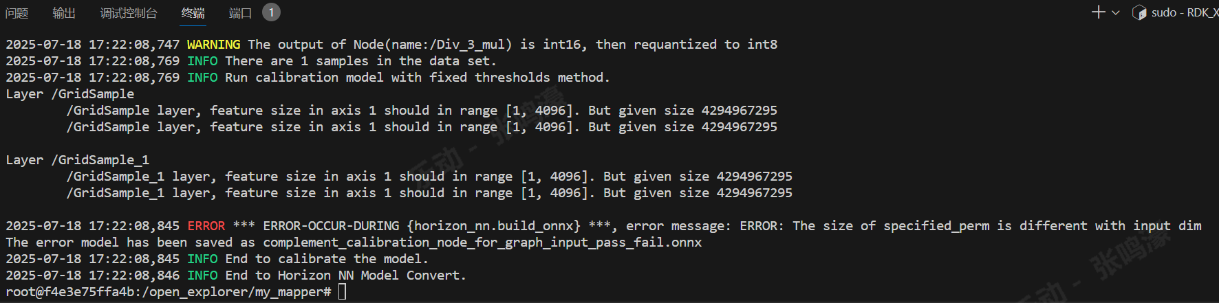

      我解决了if算子问题了,if算子是因为用了 F.grid_sample 后再用了 squeeze(1) 之类的算子 导致的, 将 squeeze 的部分换成切片式的写法即可解决,但是后续又出现因为 grid_sample报错的问题了,麻烦帮我看一下

  • no_name
    从你的截图报错看,gridsample输入shape大小不满足算子约束的限制。
    建议通过 X5 用户手册确认gridsample的约束限制,对比自己的模型。
    大尺寸gridsample,可以进行shape拆分,然后再给concat到一起。
