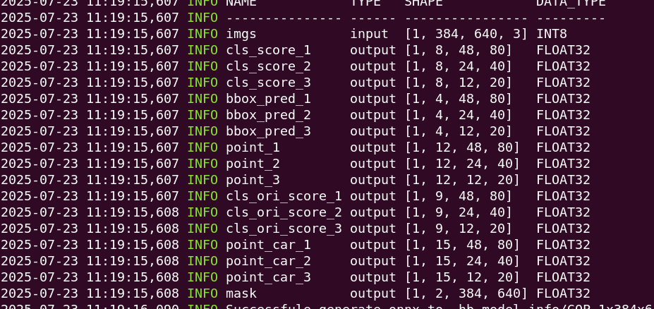

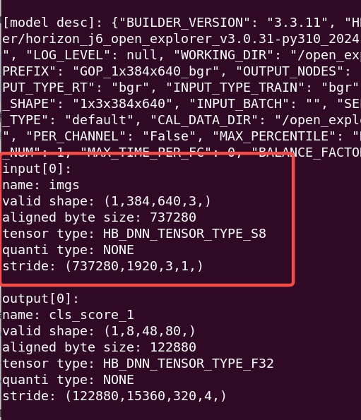

  1. 在prepare_tensor时候打印的输入input.properties.validShape.dimensionSize为 1x384x640x3(NHWC)(J5上这个size为NCHW)

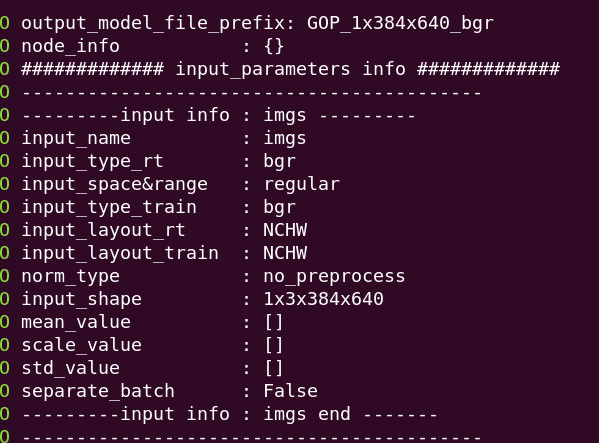

    直接使用命令行 : hb_compile-c xxx.yaml进行量化

      用hrt_model_exec 工具查看下模型的输入数据shape要求,在把你实际的输入数据的shape打印下看下呢

      实际输入数据的shape该如何打印呢?readimage_2_tensor_rgb函数里应该大小跟这个一样?

      或者你可以将数据类型指定为featuremap格式,然后数据的layout分布改成NCHW,featuremap是NCHW的

      你推理时候的数据是不是RGB的啊,你的配置那里是BGR的
      2025-07-28
    • 默认57984回复HuangHui:
      RGB和BGR都试过 无输出,后续试了input_typr_rt除了rgb和bgr的其他格式,都能量化出模型 且bc及hbm模型都能在x86端正确推理
