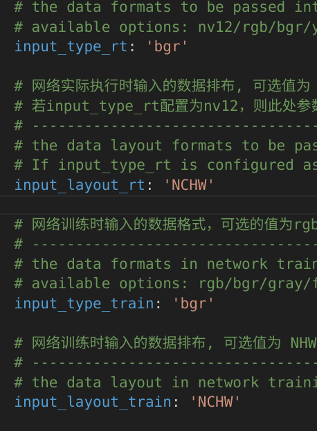

1.J6
2. OE包V3.031
3. 模型训练时候使用的是NCHW BGR格式,无任何数据前处理流程。

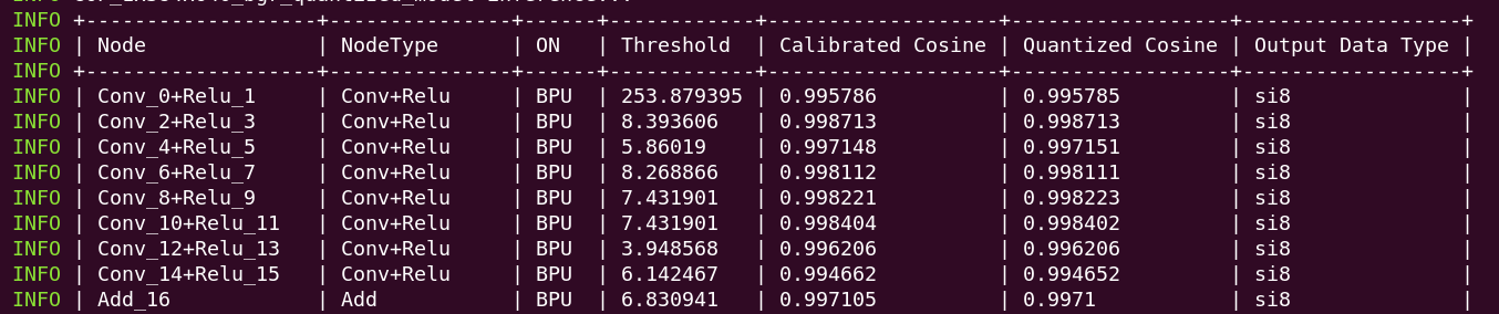

使用PTQ量化时,当input_type_rt 与校准数据集都为BGR时掉点严重,但加上scale参数1/255后得分超过1(训练时无此操作)
当input_rt 改为RGB时,校准数据集不做更改时,quantized cosine 分数高
该模型之前在J5上使用 input_type_rt 为bgr,校准数据集也使用为bgr格式,无明显掉点

    • 默认57984:
      input_type_rt是bgr/rgb时候,转换出来的bc和hbm模型都是NHWC格式
      2025-07-24
    • 默认57984回复HuangHui:
      校准集数据是BGR NCHW格式的,通过如下示列生成,该格式掉点严重,但取消注释行scaletransformer后无明显掉点
      2025-07-24
    • HuangHui回复默认57984:
      YUV,RGB,BGR,转出来的自动就是NHWC,featuremap转出来的是NCHW

      好的,主要问题因为:为什么Quantized Cosine在这两种情况数值差距这么大?

      你把config改成NHWC,输入的BGR数据改成NHWC试一试呢
      2025-07-28

      这个原理是什么呢? featuremap格式的BGR NCHW输入是能正确推理的
      2025-07-29
      因为featuremap格式,对应layout就是NCHW,但bgr,rgb,NV12统统都是NHWC,所以配置那里layout要写成NHWC,
      2025-07-29
      input_type_train是你原始浮点模型训练时候输入的数据类型,input_type_rt是量化后模型推理需要的数据样式,如果你都为bgr,那么config那个就改成NHWC,量化后的是int8得,你原始数据因该是uint8得。所以只需要减去128就行

      我看J6的手册和warning 这个input_layout_rt是不支持用户自定义的,所以这里配置不可变。input_layout_train我理解应该跟训练对齐NCHW。
