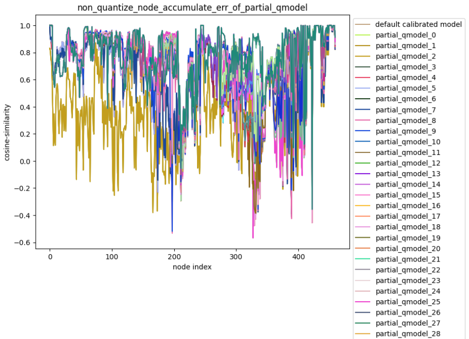

首先按照精度debug工具走流程现已得知对激活的量化对模型误差影响较大,
并且已按敏感度排序激活校准节点,并且对余弦相似度较低的激活激活节点尝试解除量化后发现模型误差有明显好转:
现尝试对激活现在准备对激活校准节点后的卷积节点进行int16输入输出量化:

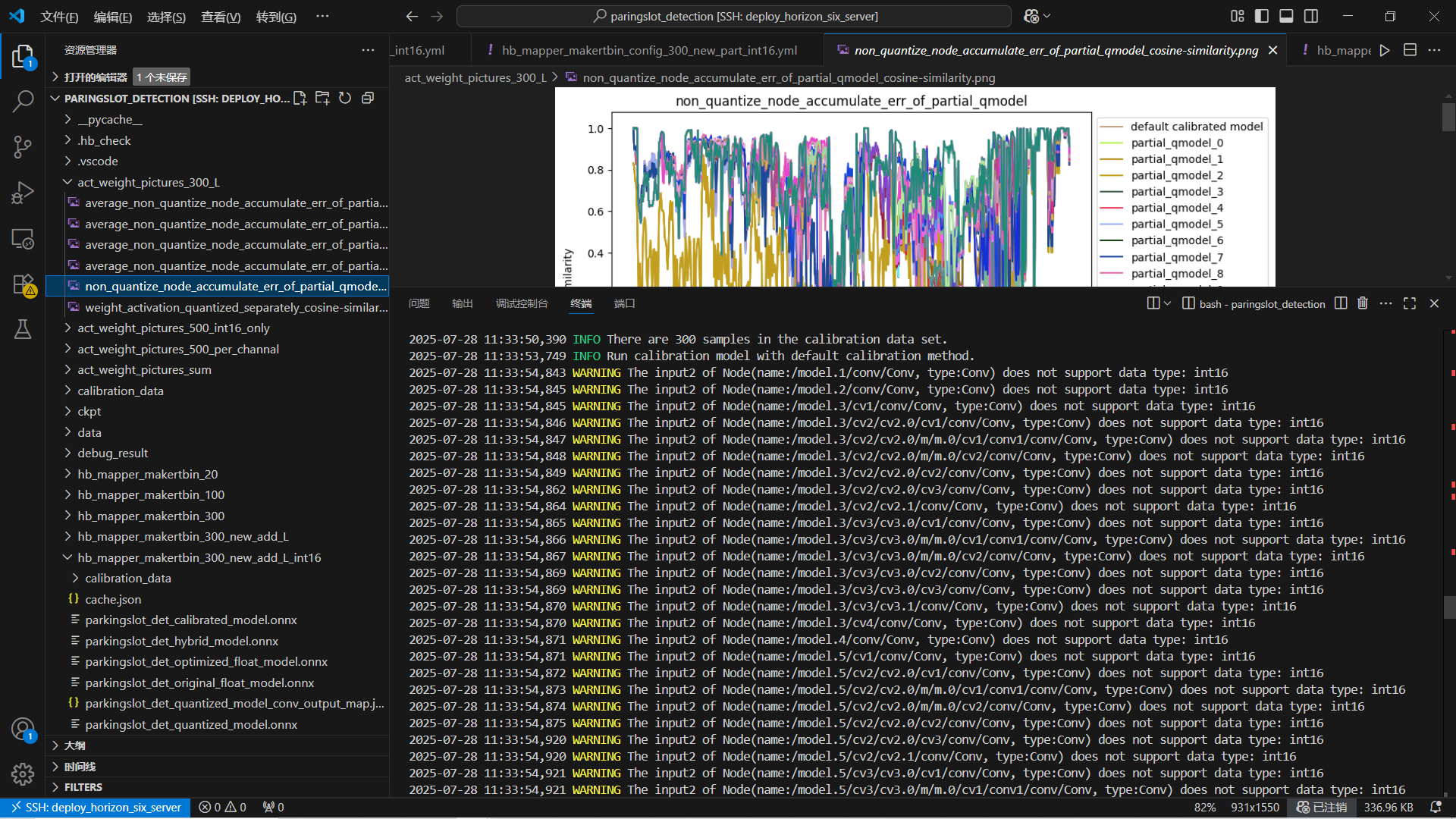

但在量化编译时工具链输出不支持conv输入输出为int16:
请问这是什么原因?我的yml文件如附件所示,配置了所有的卷积输入输出为int16:

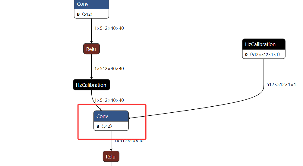

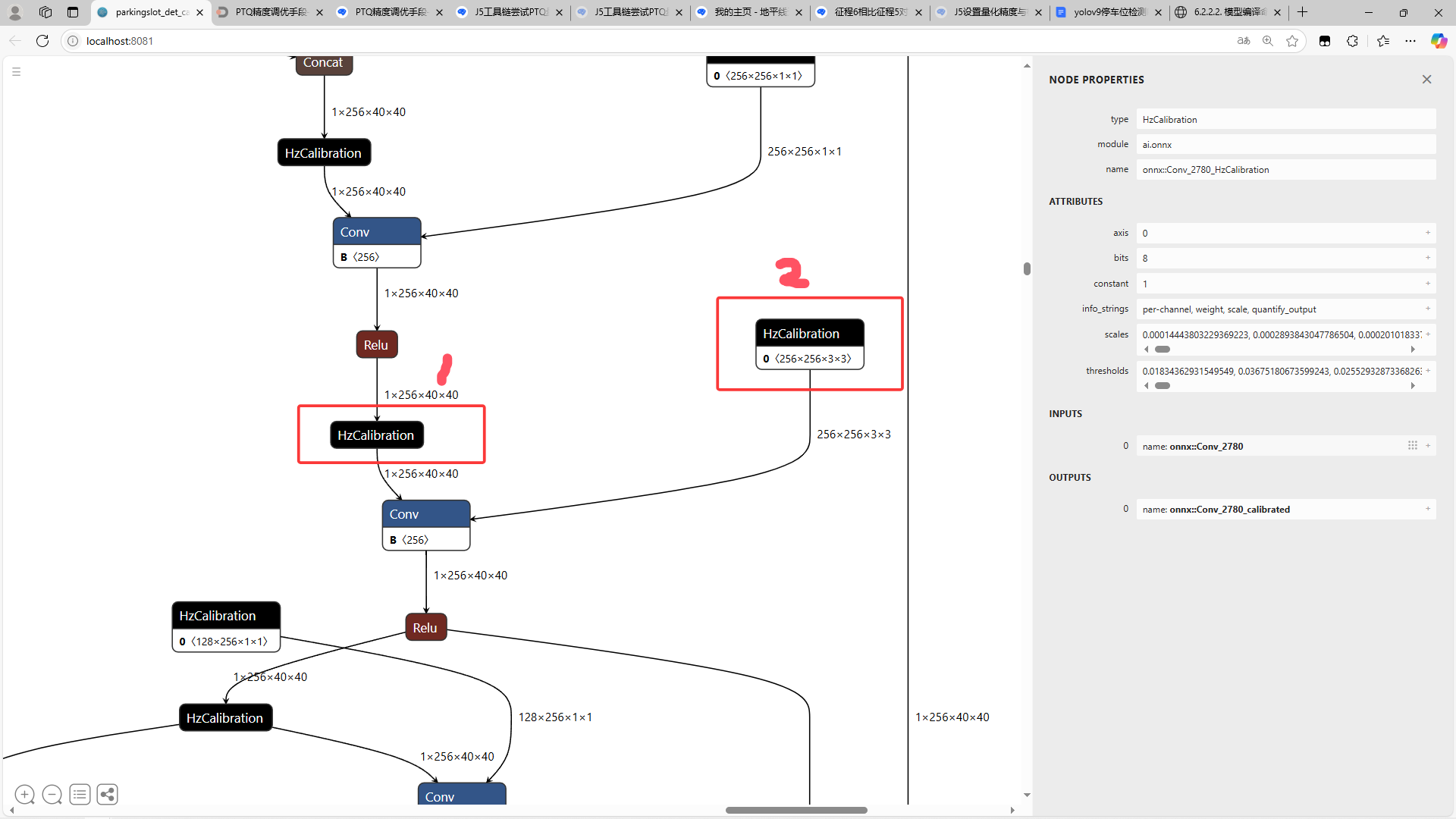

    • 默认47872回复DR_KAN:
      我仔细看了一下log打印的警告,是有一些conv节点的某一个输入或输出不支持int16,比如下图这个conv节点的input2:
