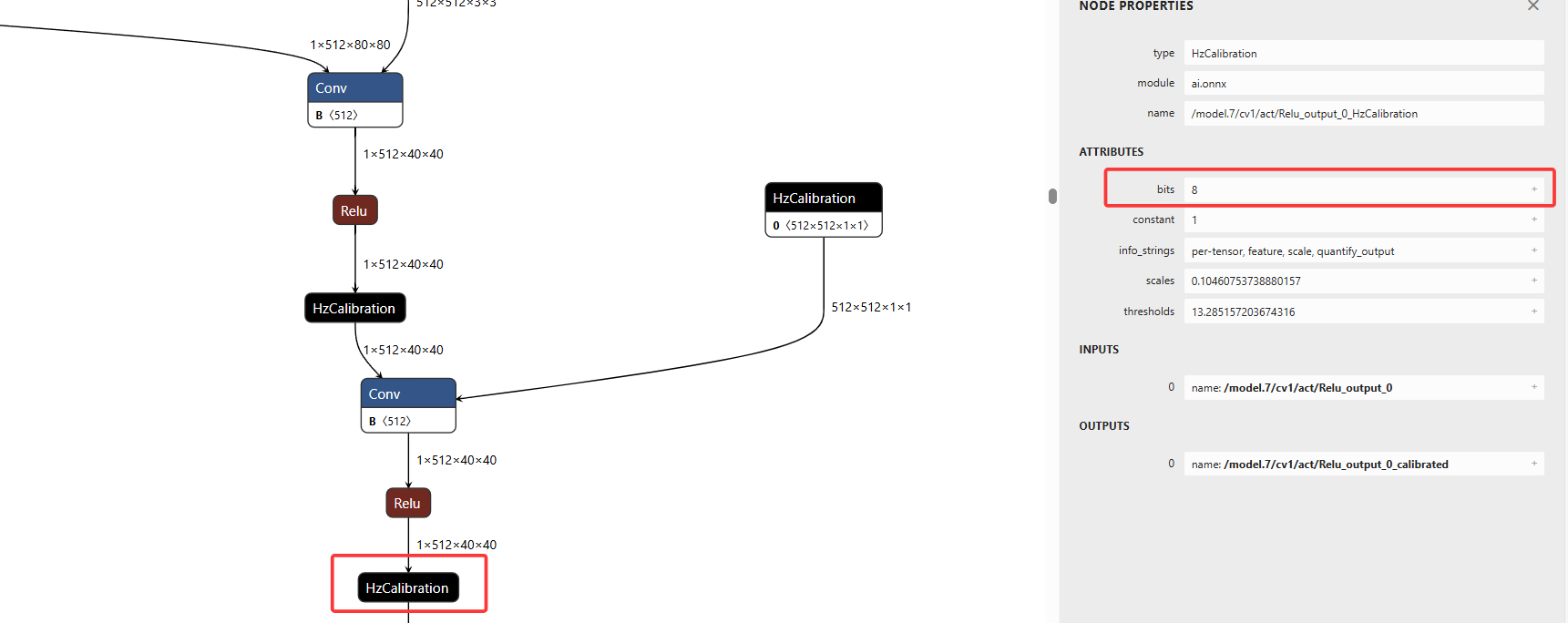

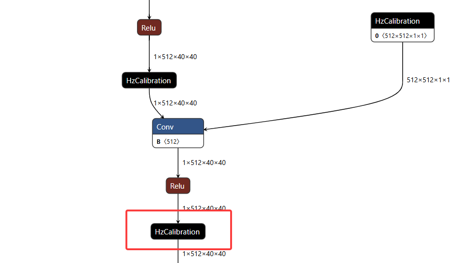

想要让下图激活校准节点以int16量化:

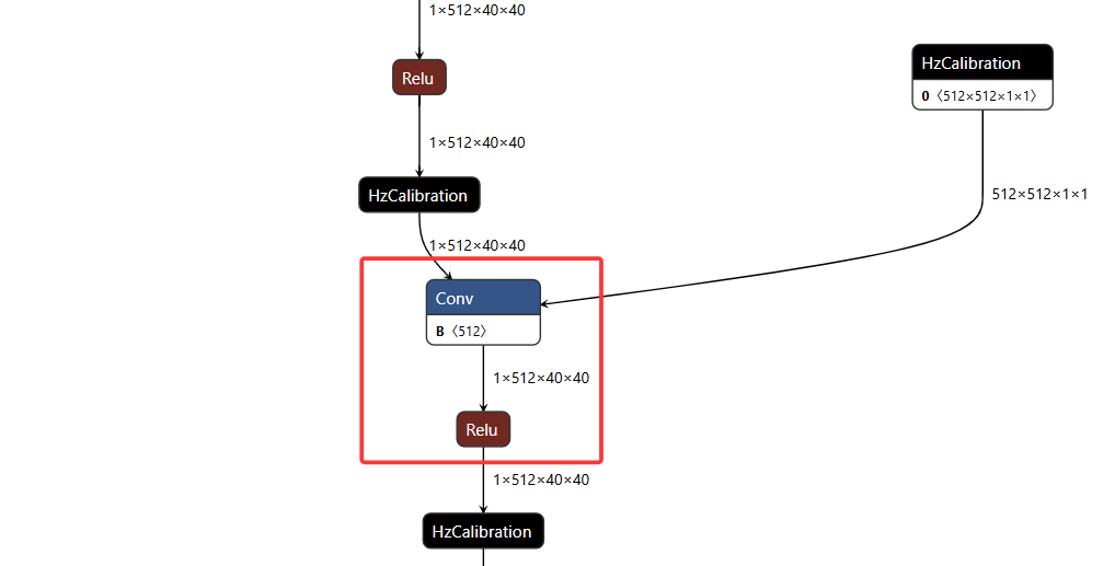

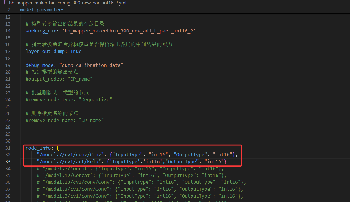

尝试更改量化编译配置文件.yml的node_info来指定其前面的Conv与relu节点int16输入输出:

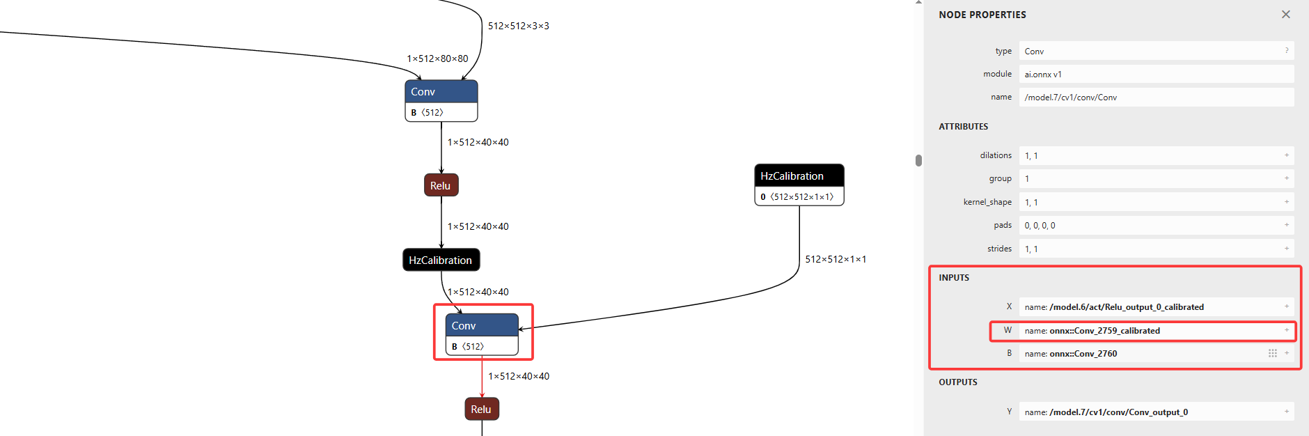

两个对应的node在netron可视化如下:

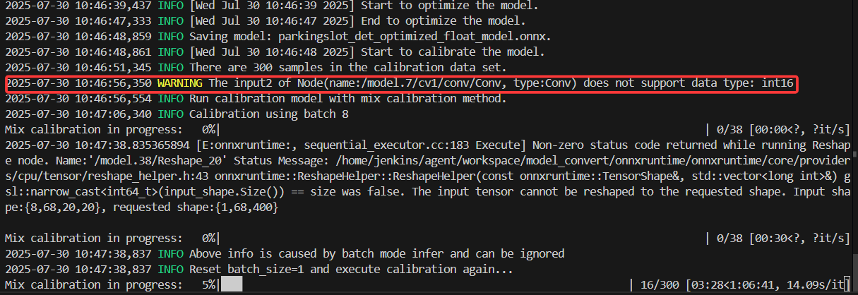

在模型量化编译时有log警告如下:
对应的卷积节点输入结构如下图:
最后量化编译后得到的模型再用netron可视化检查之前想要更改的量化激活节点的量化精度仍然是int8,没有变为int16,请问这是什么原因?
    其他节点的conv算子都支持吗?只有这个不支持int16?
