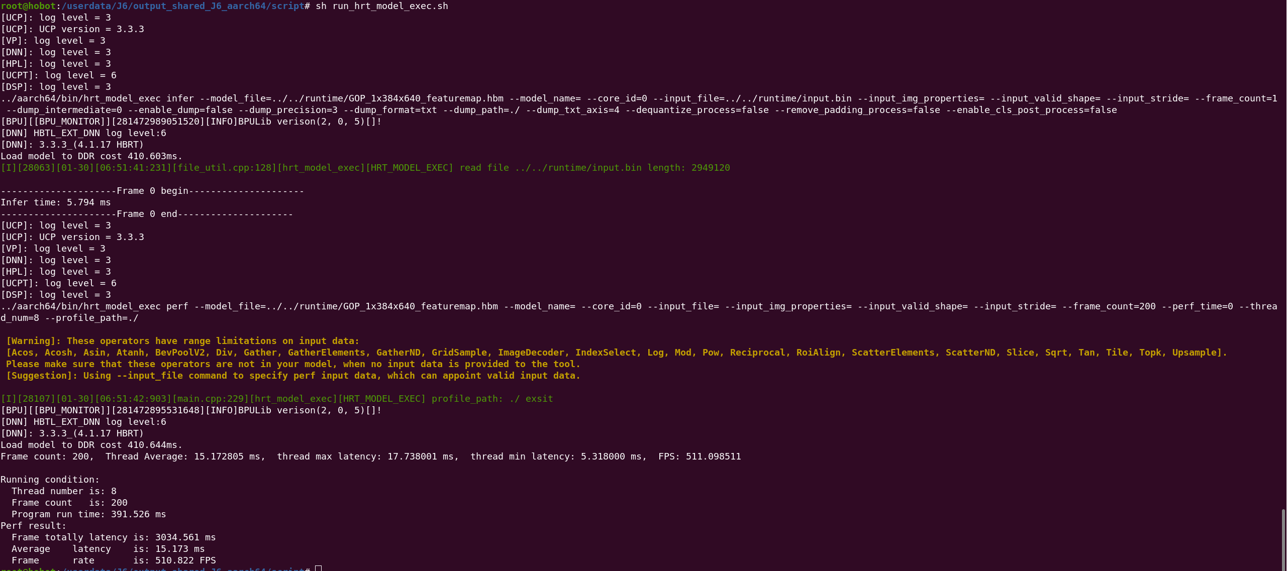

    可以试一下直接用hrt_model_exec的infer在板端对hbm做推理,先不要用自己的代码
    2025-07-31
    • 默认57984回复DR_KAN:
      这是运行后的结果,看样子没啥问题?
      2025-07-31
    • 默认57984:
      跑的featuremap格式的模型
      2025-07-31

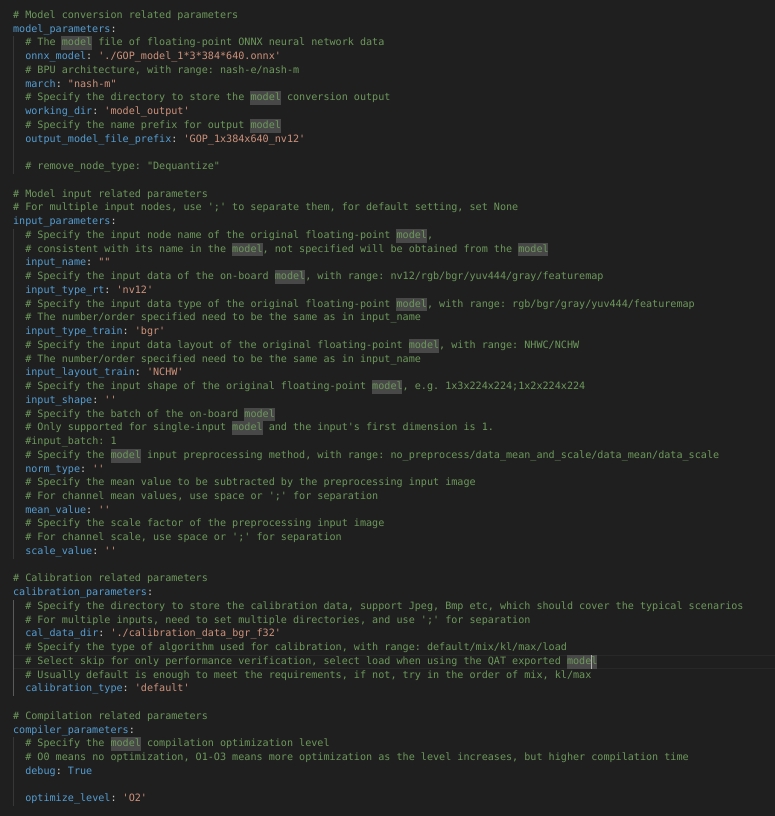

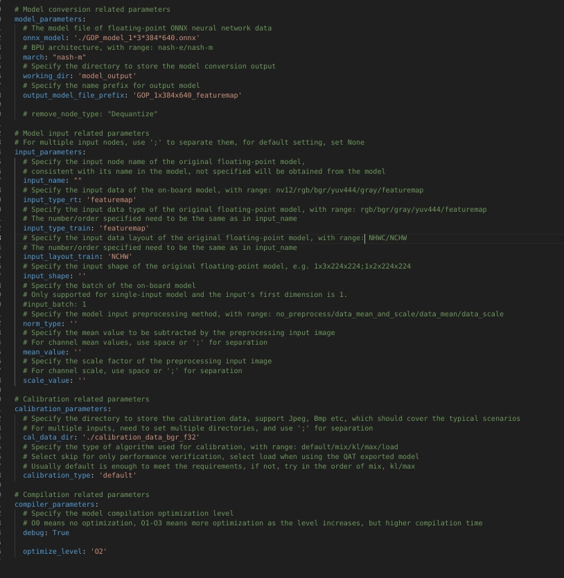

    看下你的config文件配置
    2025-07-30
    • 默认57984回复HuangHui:
      见上图分别为nv12及featuremap config,输出的bc模型在x86端正常输出

    • HuangHui回复默认57984:
      然后我看到你配置里面没有对图像进行任何归一化胡总和缩放操作,就是没有进行处理
      2025-07-30
      你都设置成featuremap 你可以参考下模型部署实践指导第一个示例的
      2025-07-30
      beishang_org.svg我就是按照OE包第一个部署示例读binary文件做的,输出也全是0
      2025-07-30
