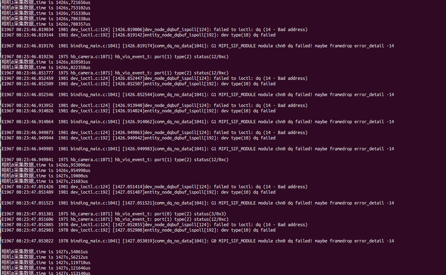

  • rhf2022
    地平线的同事们好,可以回复一下此问题,支持解决一下吗?

  • rhf2022
    串口打印的报错信息如下
    2025-08-16
