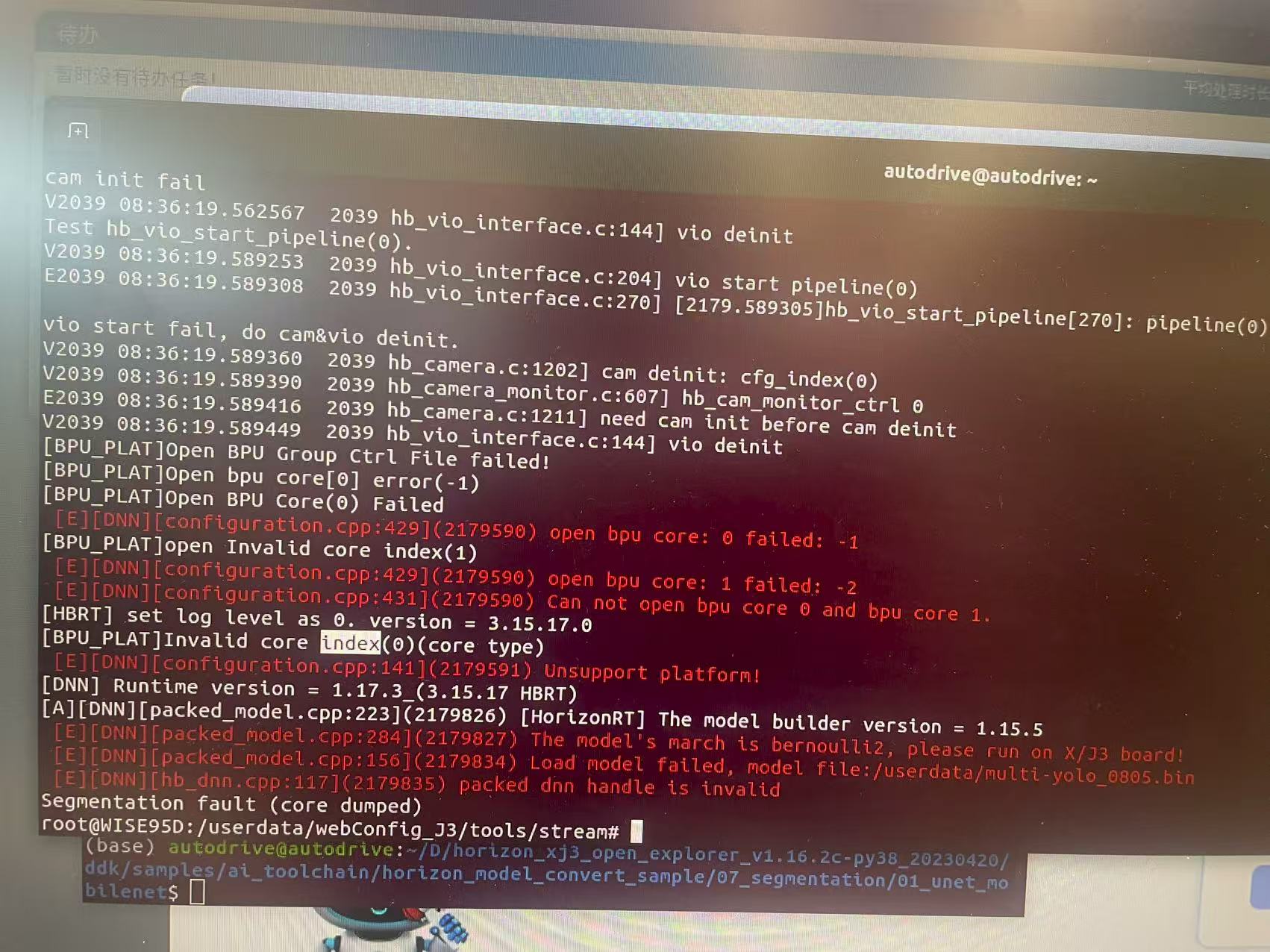

芯片为J3
OE包版本:1.16rc2
采用1.162  OE包进行模型编译得到bin文件,程序编译链接到的为1.16rc2中的dnn相关库,但是hbmedia rt 等底层库文件链接到为1.10OE包的库,出现附件中的问题,想请教大佬们几个问题:
问题一: 如何解决?
问题二: 只是库版本问题,但是为什么会报Unsupport Platform?
问题三: model builder version说的是什么的版本,HBDK编译器吗,这个需要对应吗?
麻烦各位大佬解答一下吧,非常感谢!!!

    你好,部署的时候如果不同发布版本的库混用是有可能出现你说的问题,特别是如果头文件有变动的情况下,会导致模型解析是判断标识错位等问题。每次工具链版本发布都会在文档中给出配套的低软版本,请使用对应的模型编译库(hbdk)和 runtimem库部署模型。另外, J3 的工具链版本已经是1.16.6了,为了避免一些已修复问题给您带来使用上的不便,建议你提早升级。

      runtimem 库是指DNN版本以及伯努利的so文件吗,我们手里的底软是通过三方拿到的,更新底软是比较困难的,不更新底软,只更新 DNN相关的so会出现什么问题吗,麻烦您再给解答一下吧,非常感谢!
