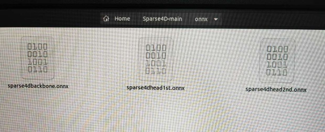

问题:请问sparse4d模型,OE支持该模型的转换吗?使用ptq还是qat?原始浮点模型,在前期开发中需要拼接onnx吗?针对模型第一帧的header和后续连续帧的header不一致的问题,可以提供一下解决思路吗?

    麻烦看一下是否正确:
    OE工具链支持 sparse4d 转换。
    地平线的BPU要求输入为单一计算图,不支持运行时动态拼接多个模型。若模型被拆分为多个ONNX文件,工具链无法直接处理。 若需要最终部署板端,需要将预处理、模型主体、后处理等合并为单一ONNX文件,确保OE能识别完整计算流。若模型仅用于调试、验证(如本地推理),无需强制拼接ONNX,可直接用原始框架(如PyTorch、TensorFlow)推理。
    Sparse4D模型第一帧header与后续帧header不一致 ,属于数据预处理逻辑问题。该模型需同时处理两种不同拓扑的输入,onnx要求静态计算图(固定输入维度),需要在模型部署之前通过脚本统一header格式。 可以通过显式传递全零历史帧规避动态维度。
