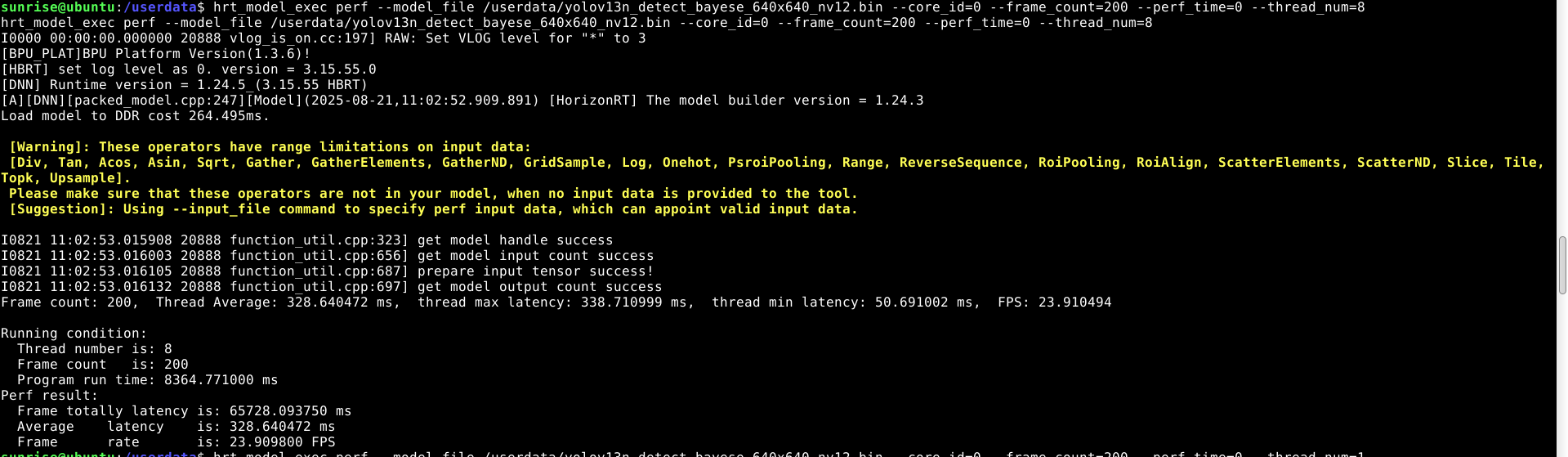

    • YUANYI回复HuangHui:
      感谢回答。我使用官方提供的yolov13模型,执行的时候同样有这个日志信息:模型 builder version = 1.24.3 板端 runtime version = 1.24.5,但是并未出错,运行结果如下:
      2025-08-21
