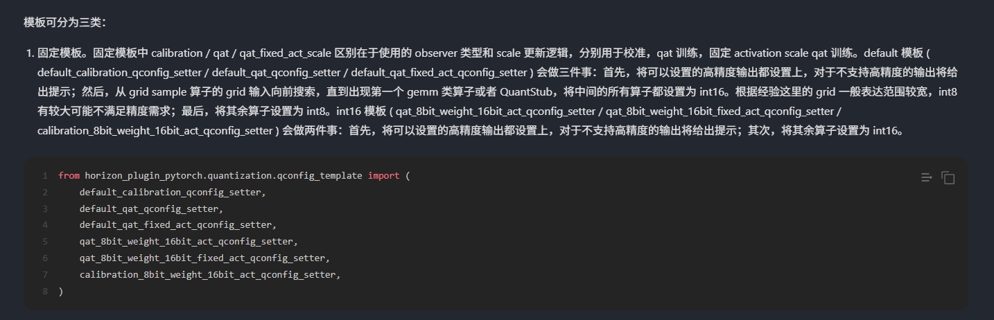

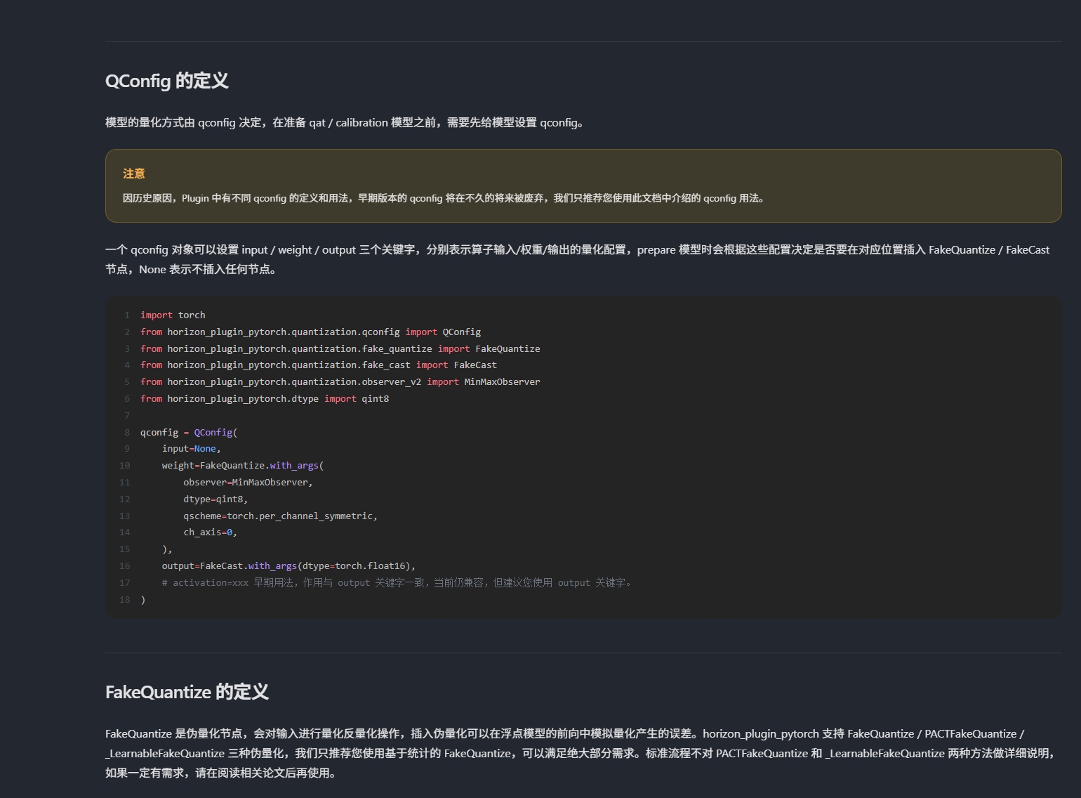

    • HuangHui回复张元彪:
      2025-08-28
    • HuangHui回复张元彪:
      这里配置下,配置这个qconfig_setter
      2025-08-28
    • HuangHui回复张元彪:
      2025-08-28
