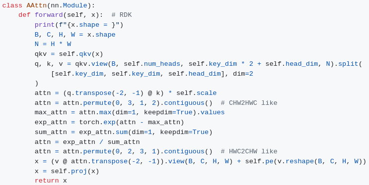

根据YOLO11 Instance Segmentation中的流程,对Attention模块进行等价改写,改为AAttn:

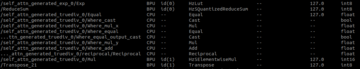

但是编译bin文件的时候,发现attn = exp_attn / sum_attn这个除法被放在了CPU上,请问这是什么原因?

    • YUANYI回复HuangHui:
      指定后,编译时发现还是在cpu上

    • HuangHui回复YUANYI:
      你好,从编译信息来看,第一个是Euqal算子先在cpu上的,但是从你给的这个代码里面,并没有看出来有euqal算子。
      2025-09-02
    • HuangHui回复YUANYI:
      你可以导出ONNX模型,把verbose参数设置成True,这样导出的onnx模型里面包含了导出过程信息。可以看Euqal算子具体在模型哪个位置
      2025-09-02
  • DR_KAN
    因为cast算子只支持CPU,所以附近的算子也都放在CPU了
