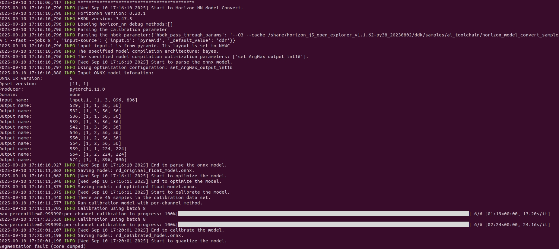

4. 问题具体描述:选择max 0.99999 量化算法,开启per_channel后模型量化报Segmentation fault (core dumped)

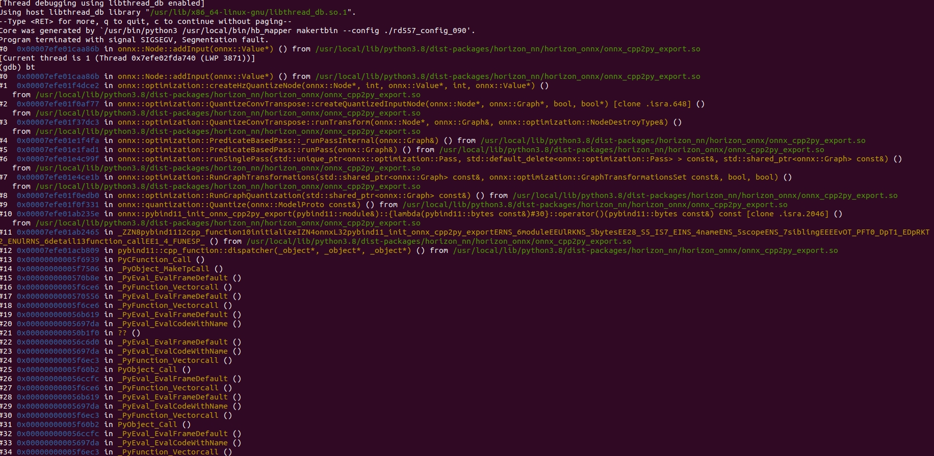

    用gdb看下coredump的位置?
    2025-09-10
  • 沃德菲
    在/log/coredump目录看下相关文件,然后bt看下出问题的栈信息
    2025-09-10
    • 费小财回复沃德菲:
      对,再找到执行的bin文件就行
      2025-09-10
    • MAN回复沃德菲:
      2025-09-10
    • 沃德菲回复MAN:
      死在/horizon_onnx/onnx_cpp2py_export.so了,检查下是不是传递的参数不合法

    • 费小财回复MAN:
      使用上是否有啥改动的
      2025-09-16
    • MAN回复费小财:
      没有改动,这是我的配置文件
      2025-10-14
    • 费小财回复MAN:
      选择其他的量化算法有没有问题?
      2025-10-15
    • MAN回复费小财:
      别的量化算法都没有问题
      2025-10-15
    1. 为啥强调“max 0.99999 量化算法,开启per_channel后”呢,其它的组合策略没有问题?
    2. segment的错误有些时候是因为内存需求过大引起的,换一个好点的服务器编译试试。
    3. 试试'skip'的 calibration_type 跳过校准过程看是否还有问题呢
    3. 如果还是有问题,可以分享你的onnx和配置文件,我们可以在本地验证和问题处理。
