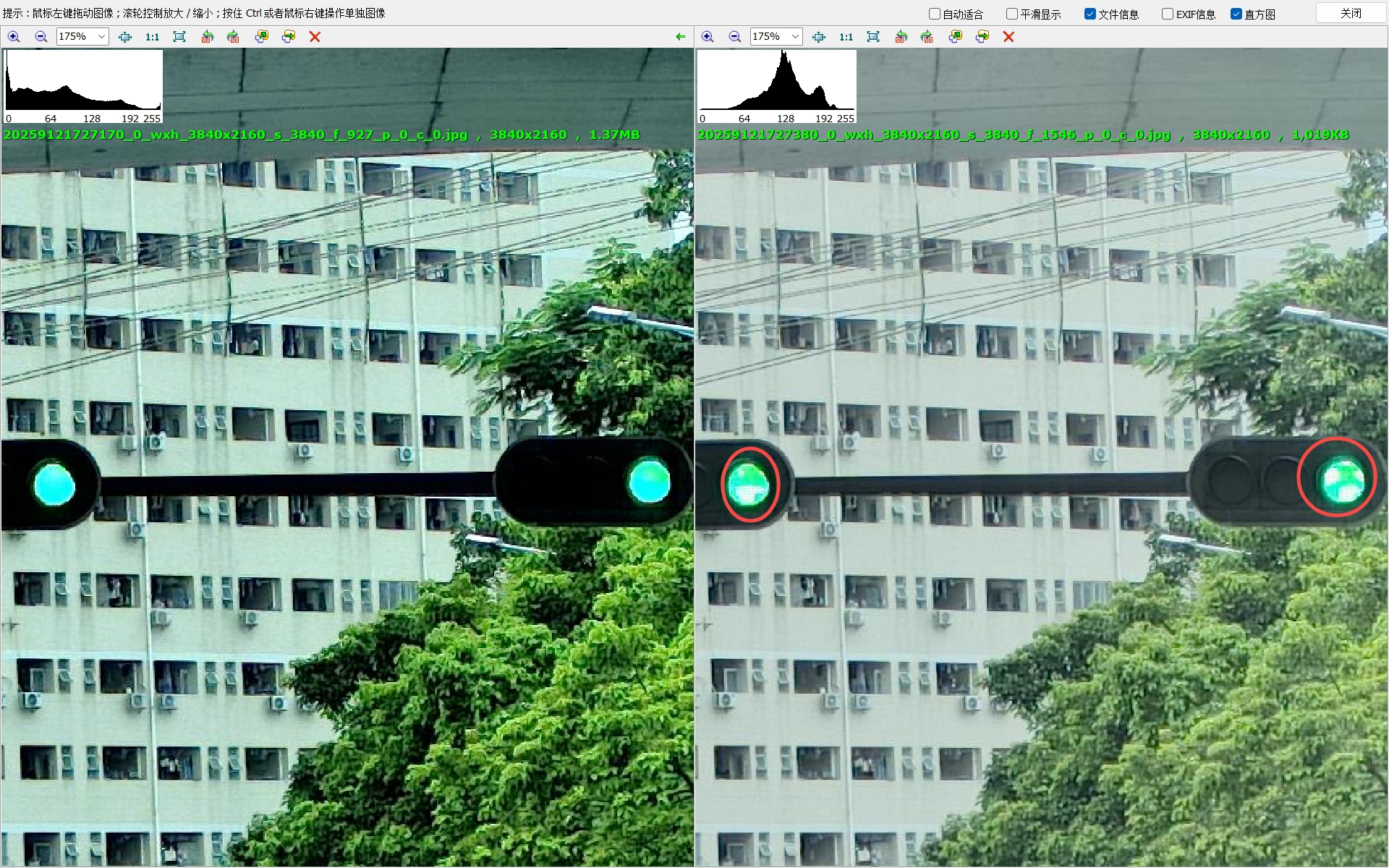

      谢谢,我最近遇到一个绿灯出现杂色的问题,如下:
      左边是把gamma fe sq 给bypass之后的效果,绿灯颜色正常;右边是gamma fe sq 未 bypass,绿灯出现杂色。所以我想把 gamma fe sq 给 bypass,以修复这个问题,可否?

    • 自由悍将回复沃德菲:
      请问Raw Frontentend 到CA之间这几个模块最高处理位宽为16bit吗?如果我把 gamma fe sq 给 bypass,直接送24bit数据给到Raw Frontentend 至 CA 模块,这样做可不可以?
