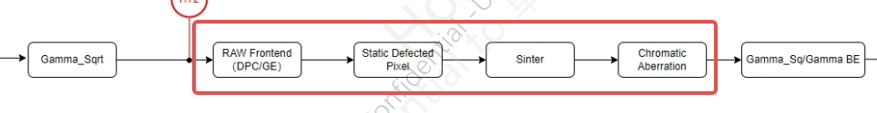

gamma sqrt 和 gamma sq 这两个模块能否bypass?
bypass之后对中间四个模块(RAW Frontend 到 CA)有什么影响?

      bypass之后效果是可以满足要求的,但是怕带来其他负面影响。bypass之后,RAW Frontend 到 CA模块直接接收 24 bit 的数据,这是否合适?

      能出数据就没问题的,后续的数据格式也需要对应的匹配,但是不建议这么做的

    正常情况下不建议bypass,bypass相当于会数据截断,有可能会引入问题

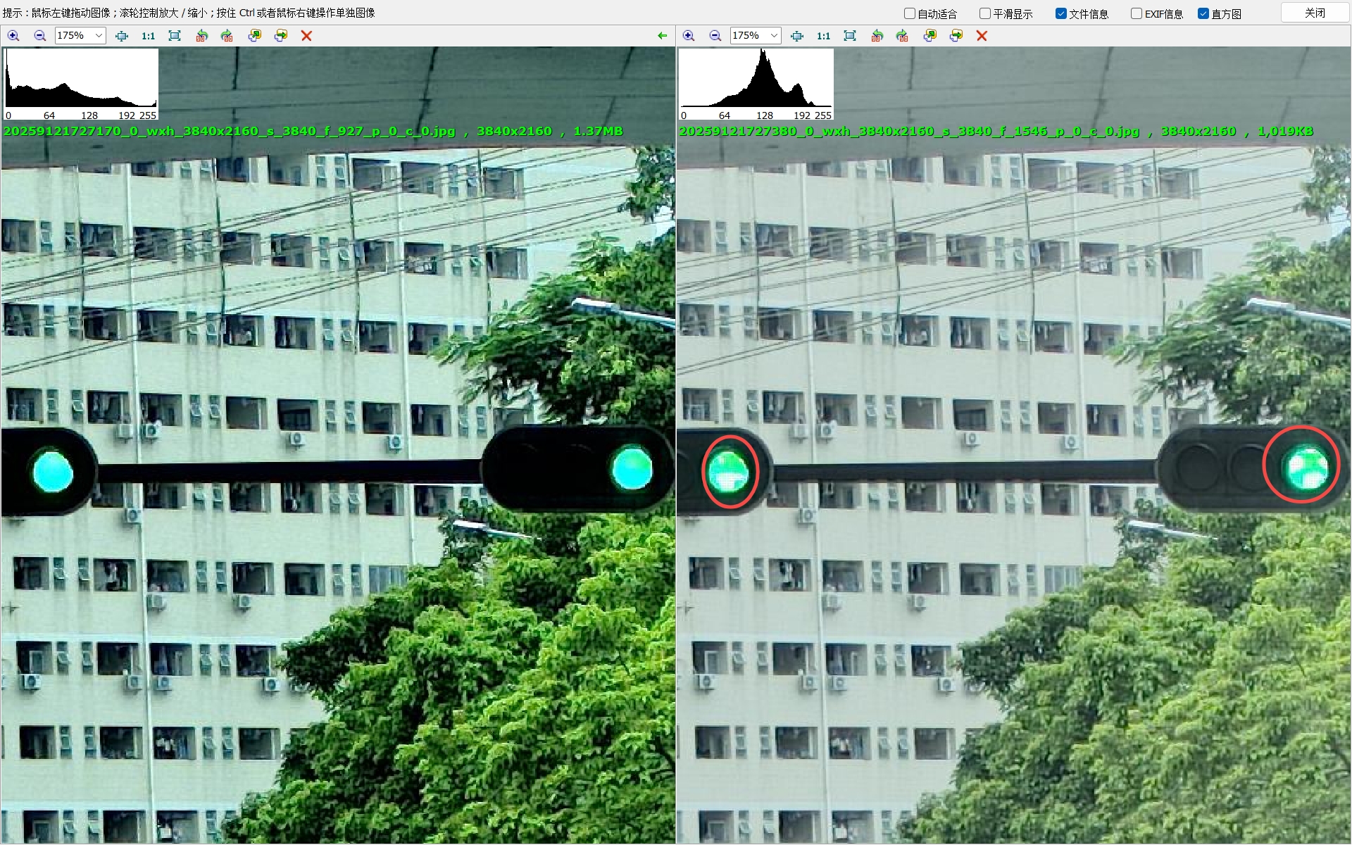

      最近遇到一个绿灯中出现杂色的问题,通过bypass gamma sq/sqrt 后会有改善。所以问一下gamma sq/sqrt 这两个模块是否必须开启。
