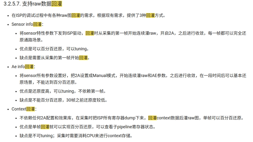

sensor info方式的回灌怎么进行?
需要采集什么样的raw?
tuning_bin支持sensor info回灌吗?

    文档里面说要将sensor的特性参数下发到ISP驱动,怎么下发?

      有对应的接口,调用接口传参就好

    理论上需要修改上述中的所有sensor相关的参数才能保证piexl对齐。但实际场景中sensor中的max gain等参数都被会isp效果库中的参数二次限制,所以可以通过另外的方式实现。修改回灌通路的hb_j6dev.json文件中的sensor_clk(对应ACT上的lines_per_second)和calib效果库,保证和获取raw图对应的sensor信息相匹配即可。

    sensor info回灌的要求比较苛刻,需要连续采集从第一帧到所需帧的所有帧,不能丢帧
