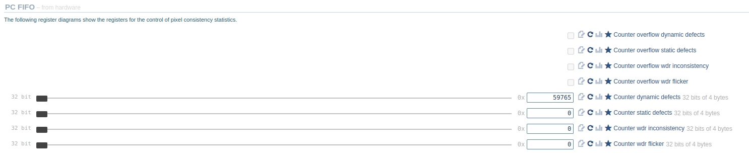

    • 自由悍将回复沃德菲:
      输入 counter 后是哪个?
      2025-09-25
    • 沃德菲回复自由悍将:
      control-tool的查看步骤:hardware-> metering mem ->452-th elelement 。如果要连续查看请双击UI界面"data"旁边的刷新按钮。
      2025-09-25
  • 沃德菲
    更正下,control tool中专门的counter没有暴露出来,不过可以通过统计数的counter来查看
    2025-09-25
  • 沃德菲
