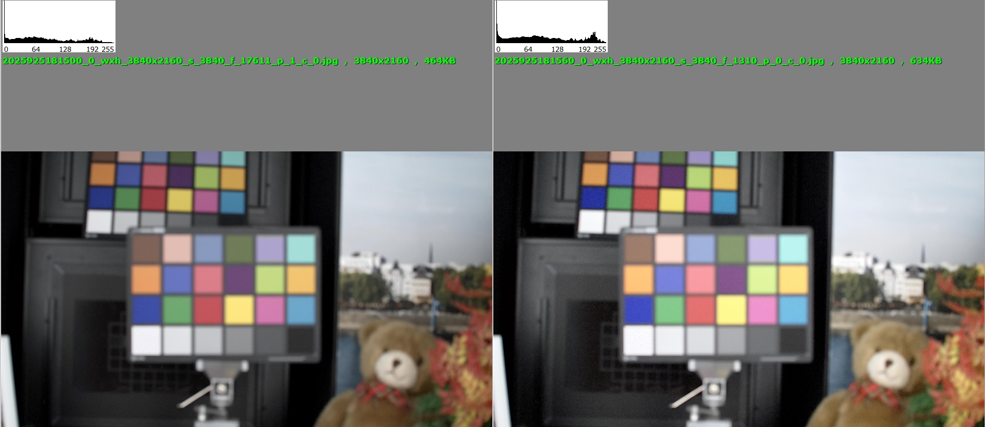

我先是跑tuning_bin,然后在hbPlayer 截取了一张raw图,用这张raw图去跑回灌。
回灌的效果和在线的效果有差异,我把对比图放在评论区,左边是在线的,右边是回灌,为什么右边要比左边亮一些?

      有点模糊,差异看的不是很明显,回灌的话你回灌ctx了吗
      2025-09-26
    • 自由悍将回复费小财:
      没有回灌ctx。可以看直方图,右边要比左边亮一些
      2025-09-26
    • 费小财回复自由悍将:
      那要保持完全一致,应该要回灌context 或者ae info的
      2025-09-26

  • csh
    用ae_info回灌试试
