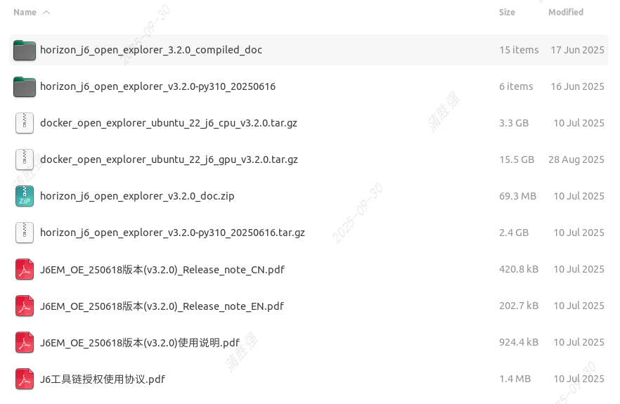

    • 布谷呀回复费小财:
      有oe3.2.0,没有其他的了
      2025-09-30
    • 费小财回复布谷呀:
      嗯,那肯呢个看到上面的使用指南了
      2025-09-30

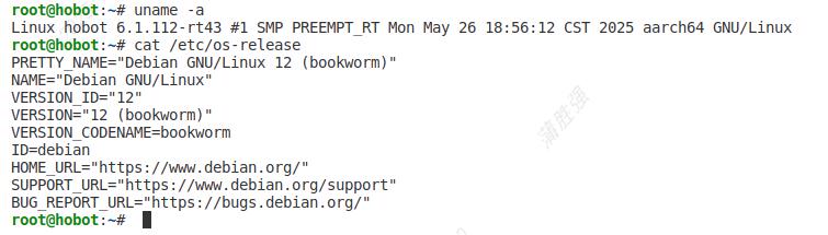

    • 费小财回复布谷呀:
      cat /etc/version看看?
      2025-09-30
    • 布谷呀回复费小财:
      2025-09-30
