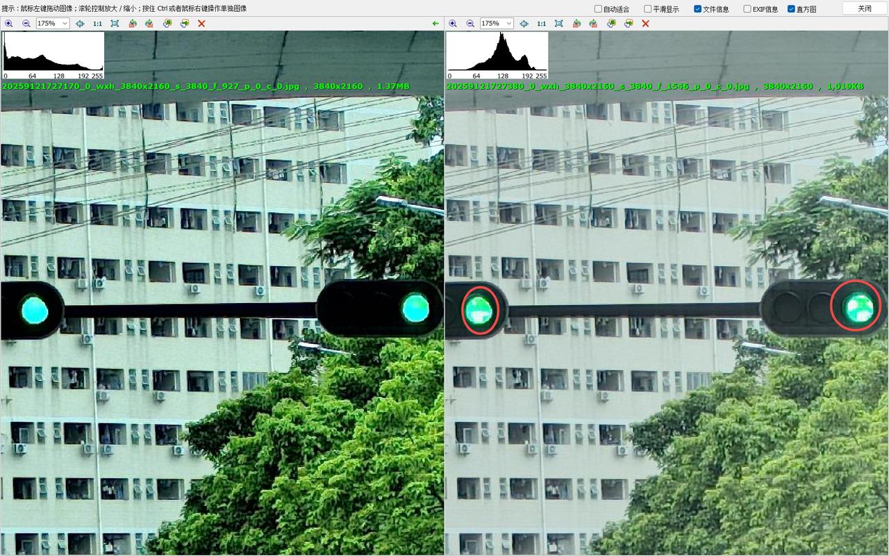

      针对这个红绿灯杂色问题,我用AE info回灌tuning可以优化,但是实际路上跑的时候依然存在杂色。所以现在只能用sensor info回灌了。
      2025-10-10
    • 自由悍将:
      2025-10-10
    • 费小财回复自由悍将:
      可以试试的
      2025-10-11
    • csh回复自由悍将:
      这个色温差的有点大,看着不对劲,使用的是sensor awb还是ISP awb
      2025-10-11
    • 费小财回复自由悍将:
      这个差别,是不是所有的场景都有问题啊,还是特定的场景的
      2025-10-11
    • 费小财回复自由悍将:
      把isp 2a mannual住,就可以下发sensor特性了,这样isp的调整就不会生效了
