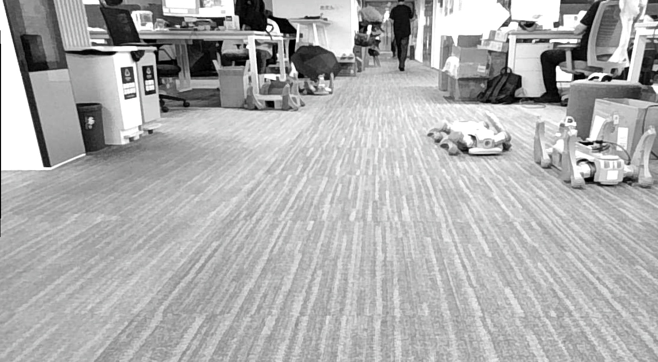

transformation是Custom模式下,我自己传入remap table,gdc得到的去畸变图像和Opencv的remap得到的图像不一致,看起来向右下方移动了,有一点点差异
    不一致说的是哪里不一致的?两张图看视场角没差别的

    • su回复费小财:
      把两个图片下载下来,左右切换,可以看到有变化,大概有一两个像素的偏差

    • 费小财回复su:
      嗯,确实看上去gdc做的有一点点的视场角的损失,两个方法的内外参啥都完全一样吗

  • zsy
    gdc的remap看着是有越界导致有黑边(yuv图就是绿色的),可以用gdc的工具预览下网格,应该可以看到网格越界了

    • su回复zsy:
      整体都往右下角移动了的感觉,所以会有点黑边,现在在找为啥同样的remaptable,和Opencv相比,会导致整体向右下移动了
