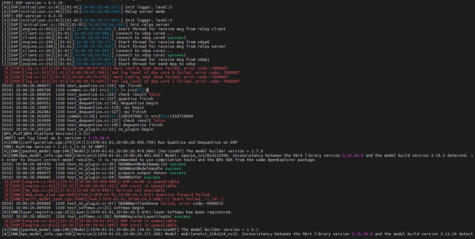

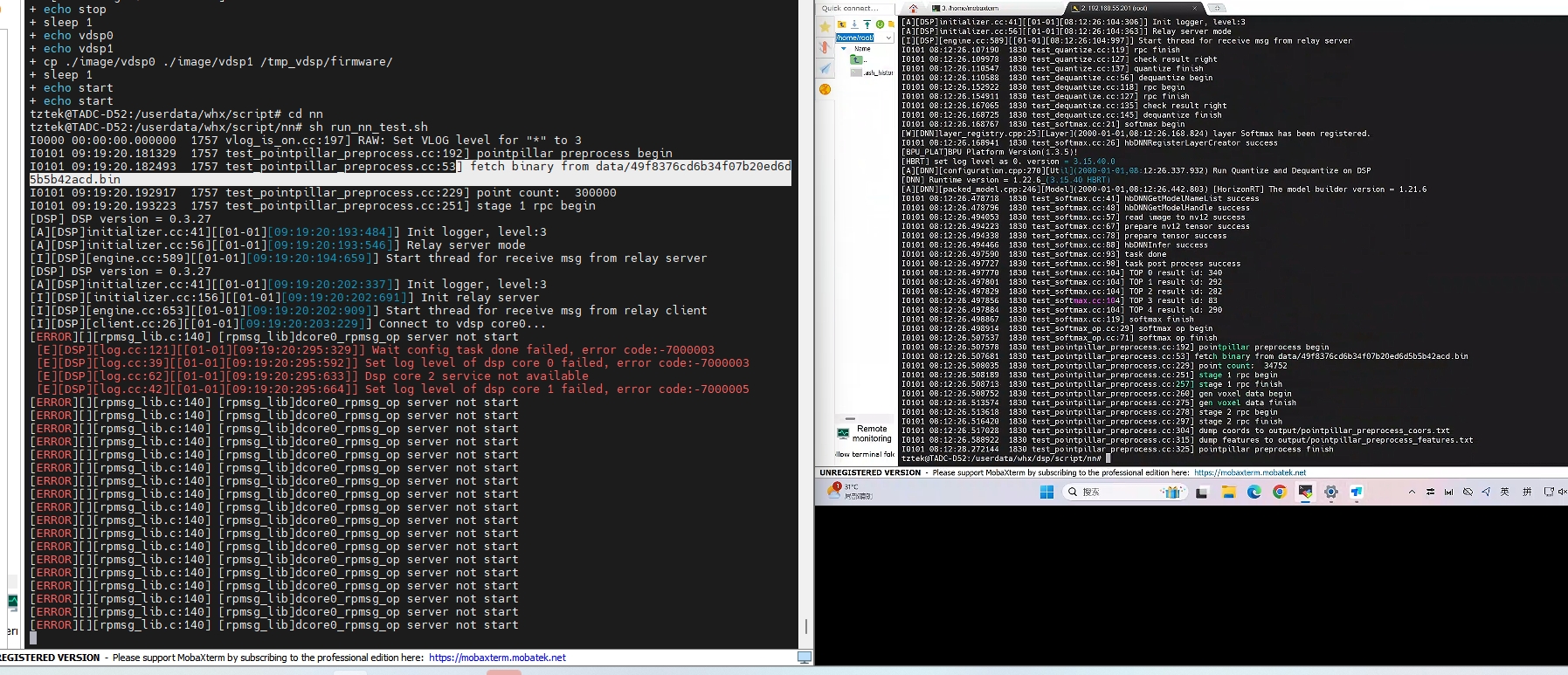

按照文档10.4 dsp示例包在j5测试时, 无法启动dsp
J5 天准 oe 1.68
无论是nn和cv都测试失败 显示
[ERROR][][rpmsg_lib.c:125] [rpmsg_lib]dcore0_rpmsg_op server not start

    你好,我基于工具链OE1.68在板子上进行了示例验证,没有发现截图中的问题呢,过程日志如下:
    2025-10-14
    22

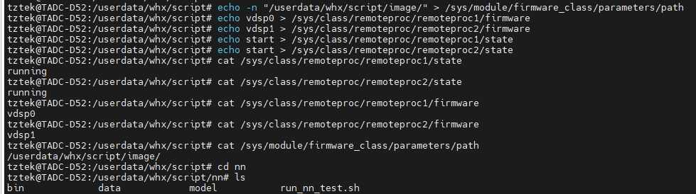

    • 满天星🌌回复HuangHui:
      这是我基于1.68oe板子上测试的效果
      2025-10-14

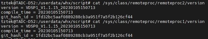

    • 满天星🌌:
      2025-10-14
    • 满天星🌌:
      示例中vdsp版本如下
      2025-10-14

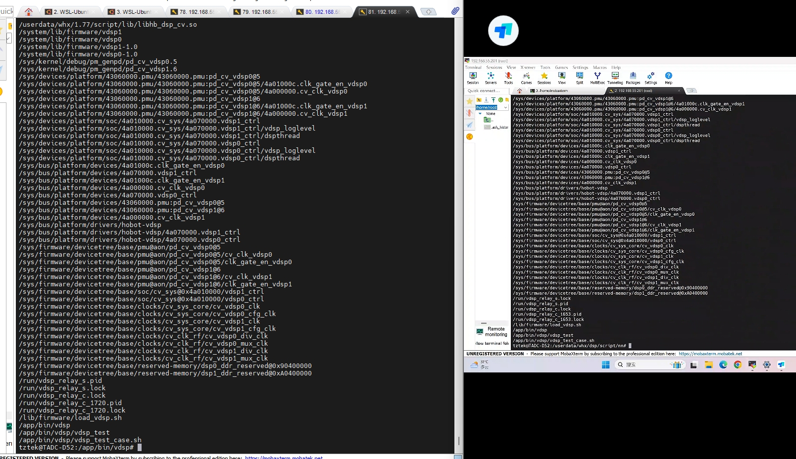

    • 满天星🌌回复HuangHui:
      2025-10-14
    • 满天星🌌回复HuangHui:
      我注意到我们唯一的区别 可能是+ ls ./image/vdsp0 ./image/vdsp1 这里我的dev下
      并没有vdsp
      2025-10-14
    • HuangHui回复满天星🌌:
      ding_org.svg这...你都没有DSP的设备(device),怎么跑dsp的程序,而且dsp部署和启动脚本dsp_deploy.sh运行也会出错呀
      在你的设备里面,脚本中的count就是0,相当于都没有start dsp
      2025-10-14
    • 满天星🌌回复HuangHui:
      shengbing_org.svg我也不清楚为什么我的j5里没有这个但是不通过这个脚本 而是按照脚本里的内容把/dev/image改成./image/是可以修改镜像的kulou_org.svg还是说我的j5有什么问题?应该在/dev/下有vdsp相关的内容么

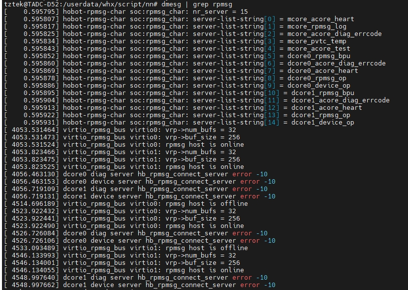

    • 满天星🌌回复HuangHui:
      2025-10-15
    • 满天星🌌回复HuangHui:
      我在别人的j5上测试了, 是可以的, 但是我自己的j5执行示例程序会报错, dsp_deploy.sh并不是和你的一致, 并且两台设备在/dev/下均不存在vdsp, 之前回复您的一个回答中显示了另一台可以执行示例的j5的相关日志, 与我的dsp_deploy.sh一致. 我的设备在使用时报错, -7000003, dcore0_rpmsg_op server not start这是错误提示, dmesg显示
