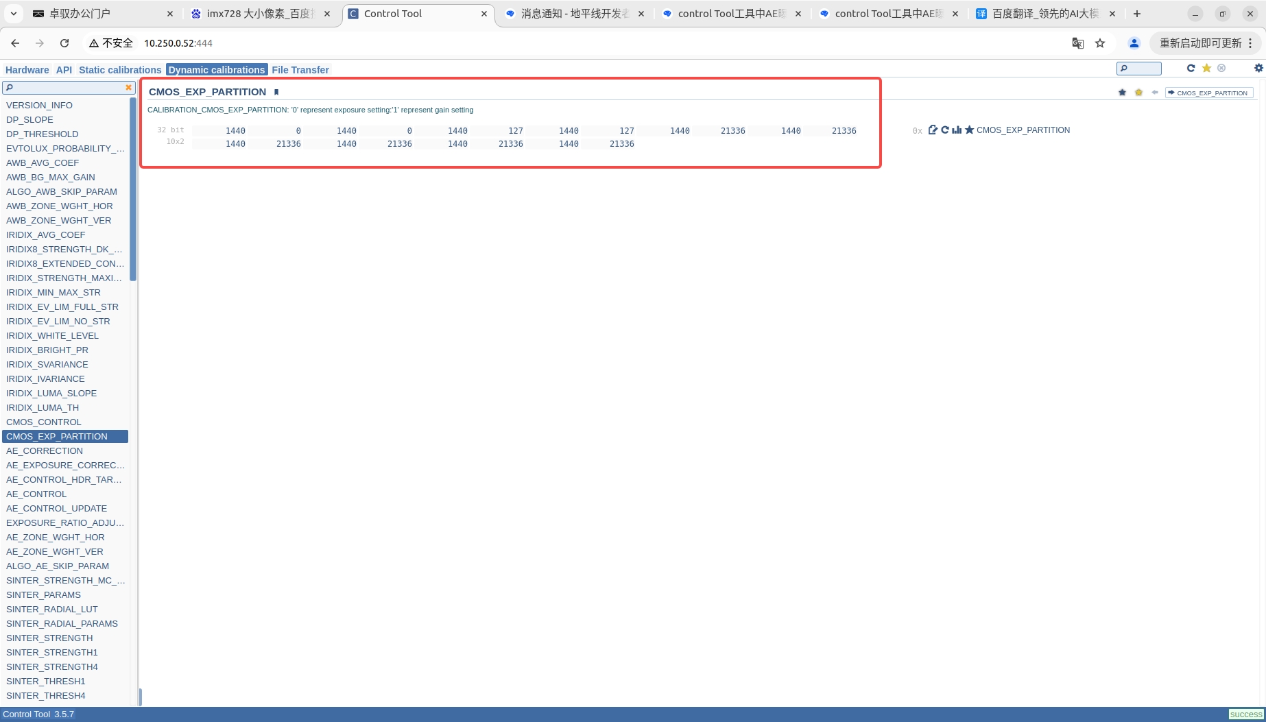

    CMOS_EXP_PARTITION这个表是用来调整在不同曝光量下是优先分配line还是gain

  • csh
    曝光表分别为line[0],gain[0],line[1],gain[1],line[2],gain[2]……,其中line[0],gain[0]表示第一阶段的line/gain的max值。 转换为exp_lut[0],exp_lut[1],exp_lut[2],exp_lut[3]……,其中exp_lut[0]表示第一阶段可分配的最大line,exp_lut[1]表示第一阶段可分配的最大gain。

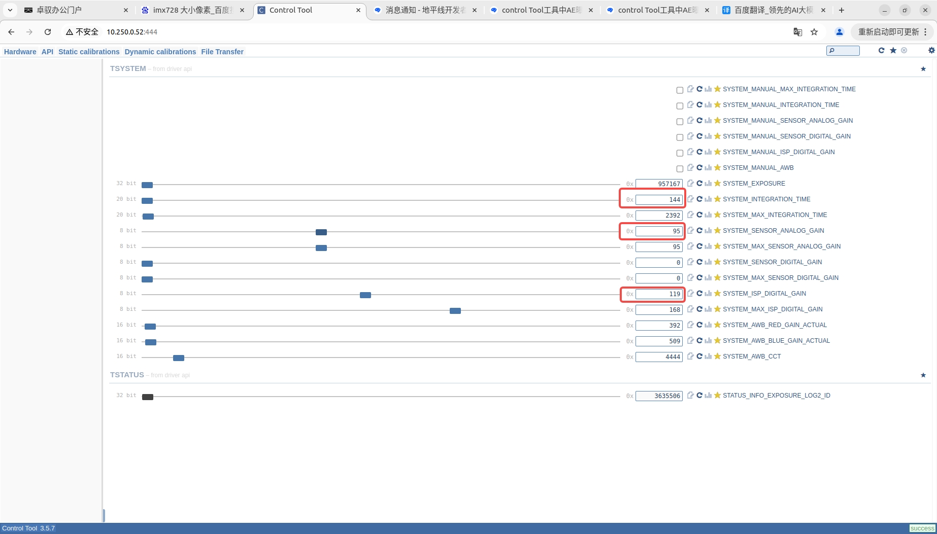

    • 自由悍将回复csh:
      2025-10-13
    • 自由悍将回复csh:
      我设置第一阶段优先使用 line,其次再使用Gain。但是line还没到max,就已经使用了Gain。是我这样配置有误吗?

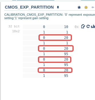

    • csh回复自由悍将:
      理解的不对,四个数据为一组看。以下面为例,第一阶段分配line,第二阶段分配gain
      2025-10-13
    • csh:
      2025-10-13
    • csh:
      0后面代表的是line的但前阶段的最大行数,1后面代表的是当前阶段的最大gain

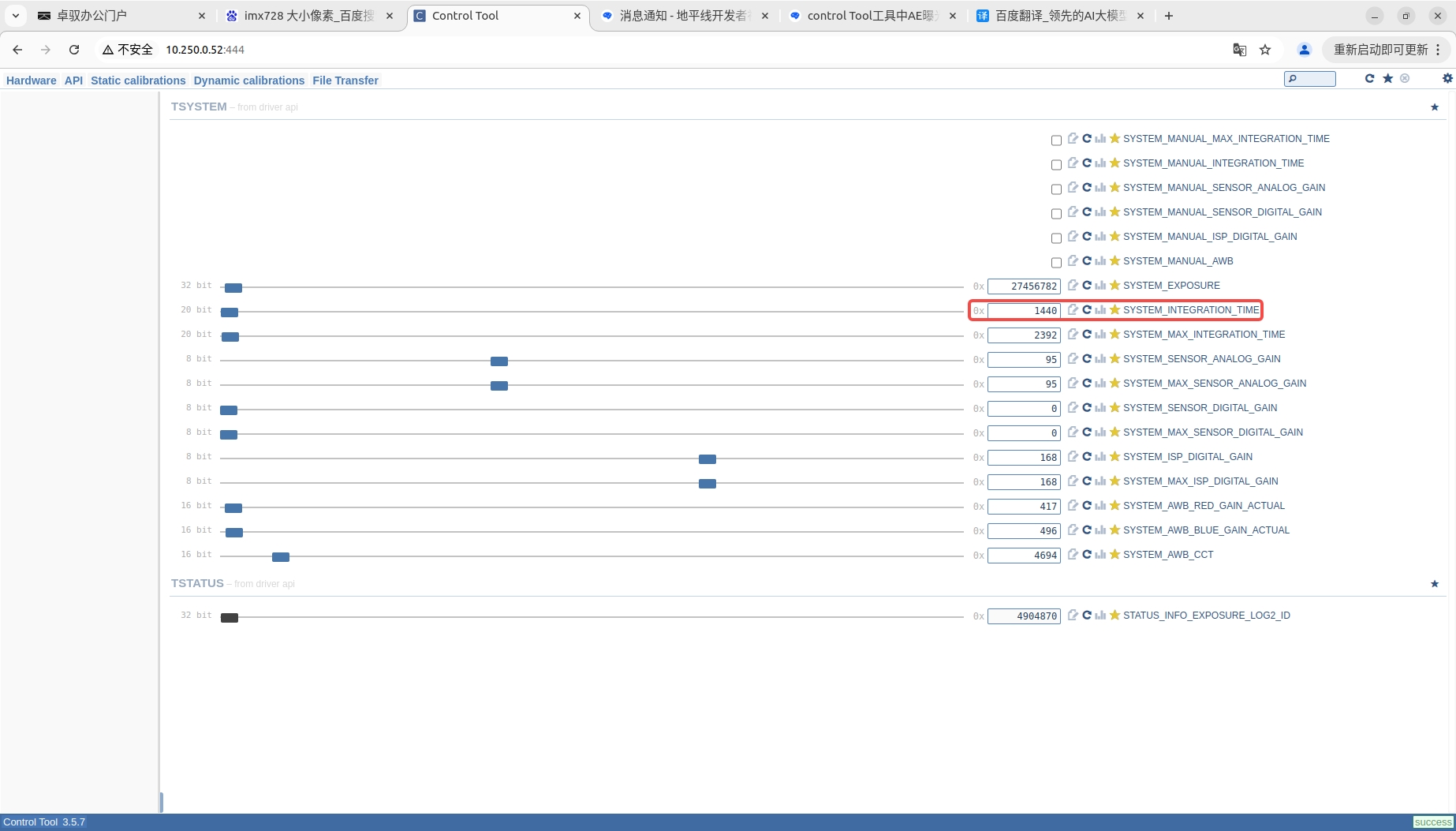

    • 自由悍将回复csh:
      数值那么小吗,我给line的值最大设置20,结果SYSTEM_INTEGRATION_TIME读出来是 1440 line(1440 line换算为20000μs)。CMOS_EXP_PARTITION中分配的line值和SYSTEM_INTEGRATION_TIME 有换算关系吗?

    • csh回复自由悍将:
      表述有点问题,这里的是曝光时间,单位是ms,换成成line需要根据line_per_second进行转换

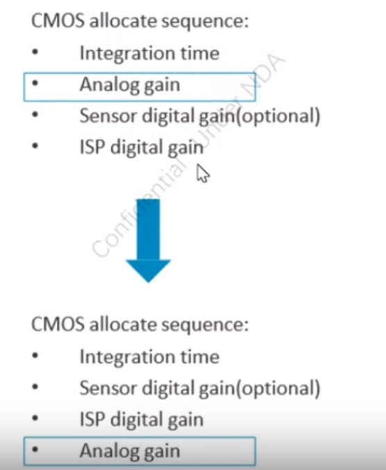

    • 自由悍将回复csh:
      AE曝光策略中Total Gain 分配优先级问题,我在control tool 中找不到哪个参数可以设置。
      2025-11-03
    • csh回复自由悍将:
      dynamic中 CMOS_CONTROL 中的 [17] analog_gain_last_priority
