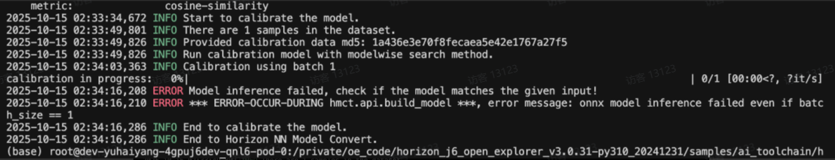

oe版本:3.0.31
执行:ptq量化时报错 hb_compile--config/private/oe_code/horizon_j6_open_explorer_v3.0.31- py310_20241231/samples/ai_toolchain/horizon_model_train_sample/scripts/hb_compile_fast- perf/full_compile_config.yaml
 报错信息如下:
2025-10-1502:34:16,208 ERROR Model inference failed,check if the model matches the given input!
 2025-10-1502:34:16,210 ERROR *** ERROR-OCCUR-DURING hmct.api.build_model***,error message: onnx model inferencefailed even if batch_size==1
其中,npy校准数据的维度和onnx提示的一样, yaml配置的onnx输入 如下维度:
input_name: input.1;onnx::Reshape_1;onnx::Clip_2;onnx::Slice_3
input_shape: 6x3x256x704;6x4x4;1x384x11;1x384x256
已用hb_compile --fast-perf --model xxx.onnx --march nash-m做快速模型验证,能正常输出hbm模型。
请问大佬这个问题出在哪里,如何解决。
几点小疑问:
1.sparse 4d做ptq转换时,onnx的4个输入分别为(6,3,256,704),(6,4,4),(1,384,11),(1,384,256),fast-perf没问题,传统模式编译时,报batch_size错误,是否需要处理模型输入维度,比如统一改为batch_size=1
2.上述网络在做ptq转换时,是否有精度损失,损失能否控制在2%以内

    你好,意思是快速性能验证没问题,走正常的hb_compile编译就报这个错误是吗

    • 浮浮浮回复Vincent:

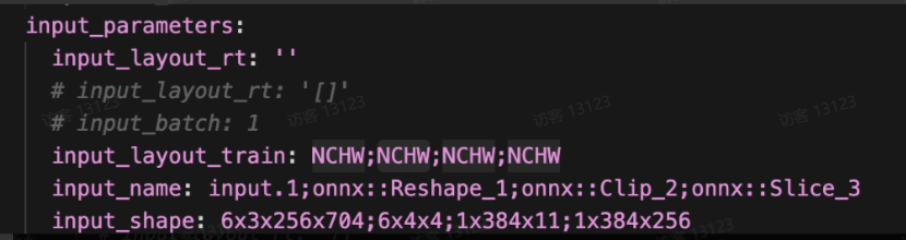

      input_layout_train呢
      2025-10-16
    • 浮浮浮回复Vincent:
      input_parameters:input_layout_rt: '[]'
      # input_batch: 1
      input_layout_train: NCHW;NCHW;NCHW;NCHW
      # input_shape: 6x3x256x704;6x4x4;1x384x11;1x384x256
      input_type_rt: featuremap;featuremap;featuremap;featuremap
      input_type_train: featuremap;featuremap;featuremap;featuremap
      # mean_value: 103.94 116.78 123.68;103.94 116.78 123.68;103.94 116.78 123.68;103.94
      # 116.78 123.68
      norm_type: no_preprocess;no_preprocess;no_preprocess;no_preprocess
      # scale_value: 0.017;0.017;0.017;0.017
      separate_batch: false
      2025-10-16
