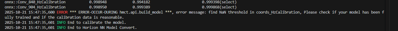

      你好,我用正常hb_compile确实还是会报错 ,但是是与空值Nan相关的 ,然后用快速编译没问题 ,我觉得是不是有可能是你的校准集太少了,而里面又刚好有异常值,我觉得你可以重新弄一下校准集,多选一些校准数据。重新编译一下试试看

      昨晚我用的3.5.0快速编译是可以的正常hb_compile是报了Nan错误,你用新的校准集 然后用正常编译试试3.5.0的

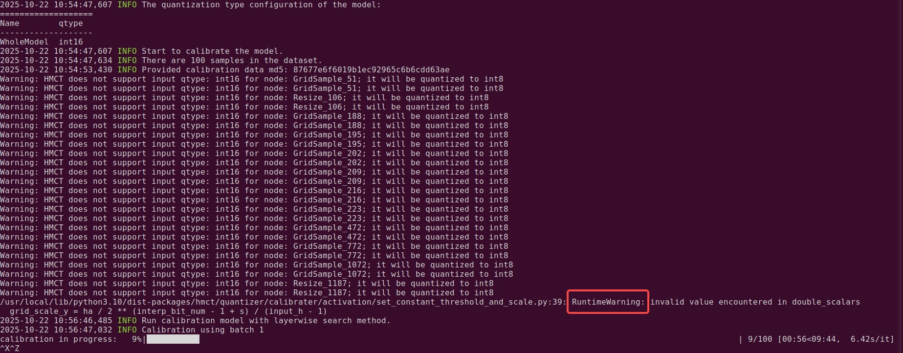

      /usr/local/lib/python3.10/dist-packages/hmct/quantizer/calibrater/activation/set_constant_threshold_and_scale.py:39: RuntimeWarning: invalid value encountered in double_scalars grid_scale_y = ha / 2 ** (interp_bit_num - 1 + s) / (input_h - 1)有这么一个报错,可以通过加什么参数知道是那一层的问题么;在hb_compile中

      你用的最新的3.5.0的docker嘛我暂时没遇到这个问题哎遇到的是其他问题,校准时候阈值存在Nan值
      2025-10-22
    • 渚回复Vincent:
      使用的3.5.0的docker,你可以检查一下hb_homile.log;
      2025-10-22
    • 渚回复Vincent:
      修改源码,成功导出了模型,具体情况发您邮箱了
