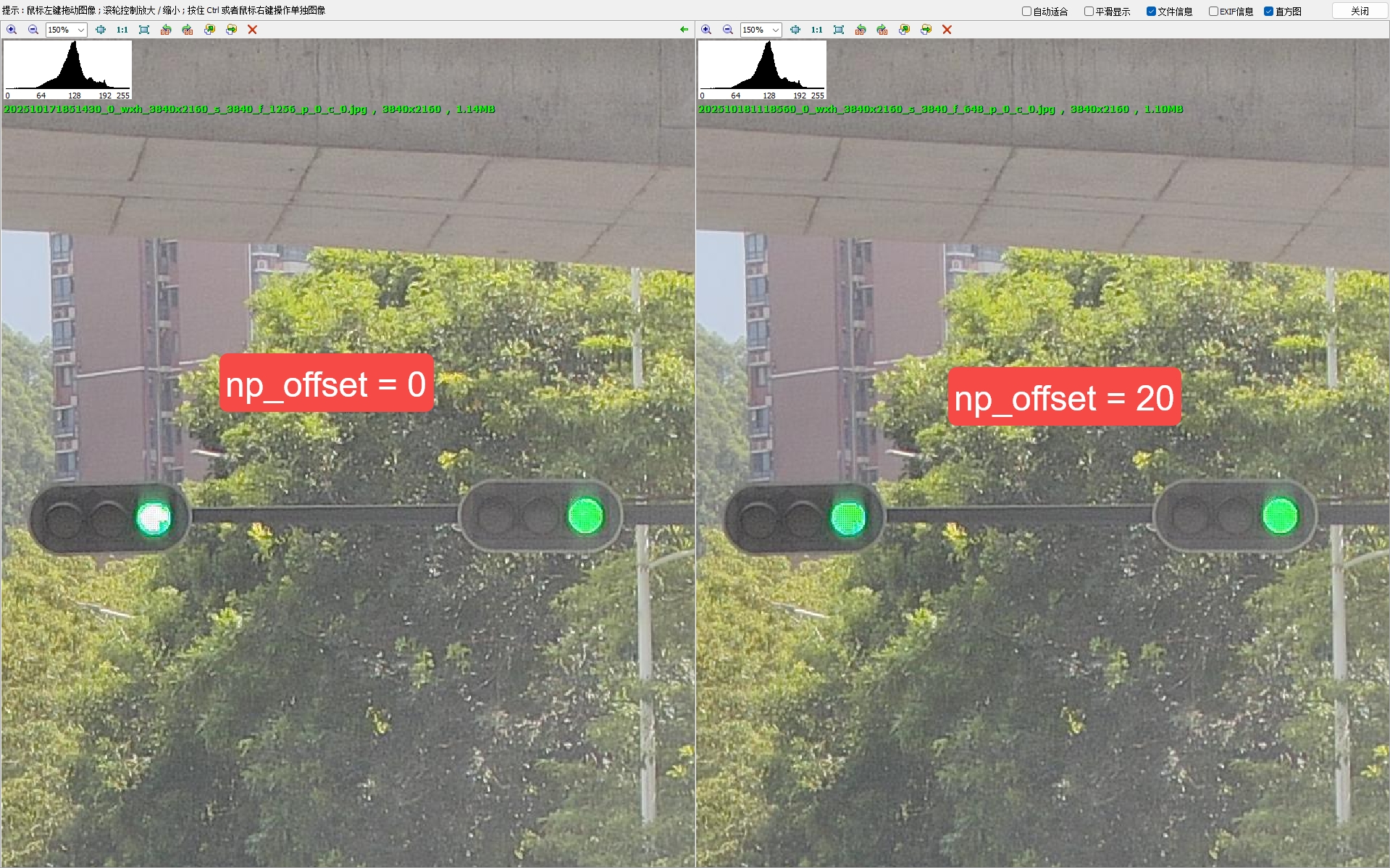

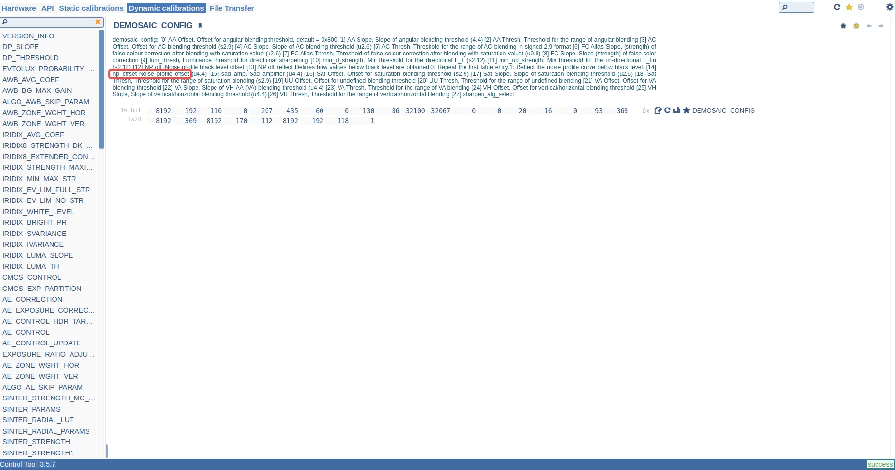

前面提到的红绿灯杂色问题原因已找到,是 DEMOSAIC_CONFIG 参数中的 np_offset 引起。np_offset参数是什么含义呢?以及它的作用?

  • csh
    对数噪声轮廓偏移。 在从噪声轮廓中查找输入后,对结果进行偏移或添加一个值
