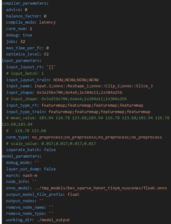

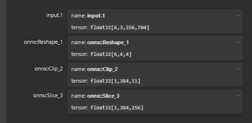

其中,npy校准数据的维度和onnx提示的一样, yaml配置的onnx输入 如下维度:
input_name: input.1;onnx::Reshape_1;onnx::Clip_2;onnx::Slice_3
input_shape: 6x3x256x704;6x4x4;1x384x11;1x384x256
已用hb_compile --fast-perf --model xxx.onnx --march nash-m做快速模型验证,能正常输出hbm模型。

几点小疑问:
1.sparse 4d做ptq转换时,onnx的4个输入分别为(6,3,256,704),(6,4,4),(1,384,11),(1,384,256),fast-perf没问题,传统模式编译时,报batch_size错误,是否需要处理模型输入维度,比如统一改为batch_size=1

  • Vincent
    你好,那个input要一致,与onnx的input。

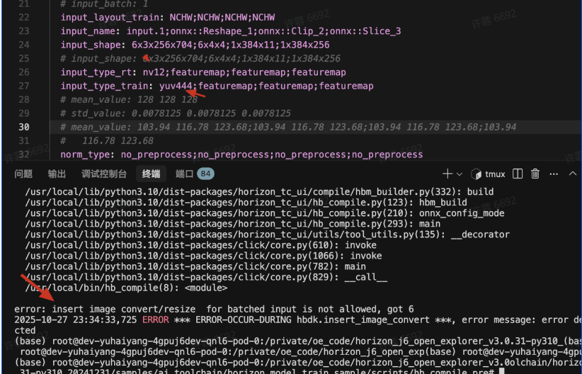

    • 浮浮浮回复Vincent:
      1016那个模型,当前还是报错。如果做ptq量化编译,想利用配置文件ymal里面的图像预处理,一帧图像有6个视角,这样会报错。模型输入多张图像是否不能使用ptq编译时的图像预处理。
      2025-10-28

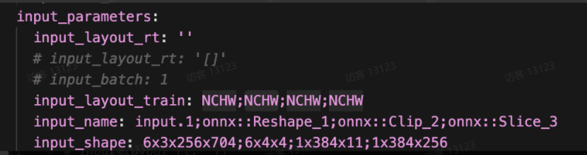

    • Vincent回复浮浮浮:
      配置是这样的我加了 input_layout_train: 'NCHW;NCHW;NCHW;NCHW;NCHW;NCHW'
      2025-10-21

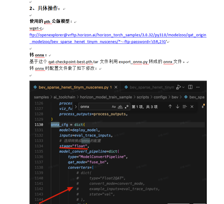

    • Vincent回复浮浮浮:
      这里你导出工具export_onnx是用的地平线的吗,还是toorch导出onnx官方导出工具,最好是用torch导出来,torch.export.onnx这个工具。我怕里面有一些细微差距导致导出来的onnx模型有差距从而导致量化失败
      2025-10-21
    • 浮浮浮回复Vincent:
      这个是1016的包中的,用地平线的py文件导出的,您这边根据qat-checkpoint-best.pth导出的onnx吗?能否分享一下脚本文件。对应的yaml文件内容需要有哪些修改啊。
