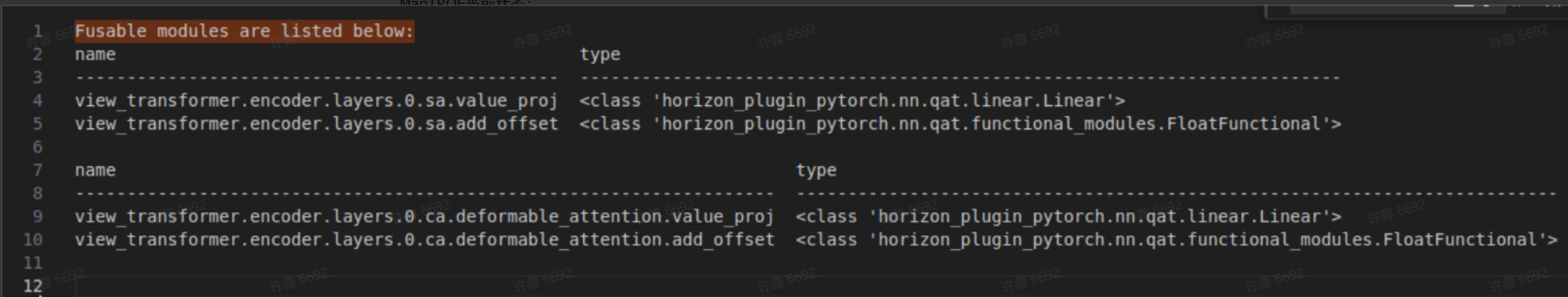

1.算子融合情况,少量算子未按照预期融合
疑问1:
浮点模型一致,配置不同,算子融合情况不一致,全部为int8存在,激活层int16,权 重int8不存在该问题(Allfusablemodulesarefusedinmodel!)原理是什么?

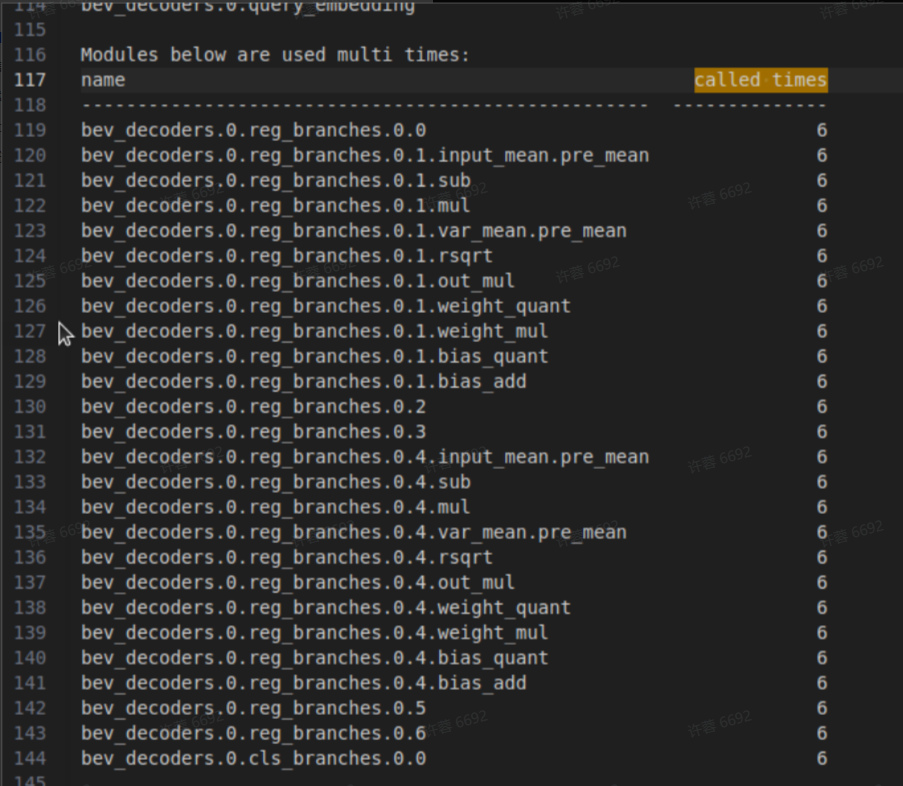

调用次数大于1的模块需要拆开
cls_branches= nn.ModuleList([cls_branch for_in range(num_layers)]) reg_branches=nn.ModuleList([reg_branch for in range(num_layers)) 改成 cls_branches=nn.ModuleList([copy.deepcopy(cls_branch) for_in range(num_layers)]) reg_branches=nn.ModuleList([copy.deepcopy(reg_branch)for_in range(num_layers)]) 后,已经没有了调用次数大于1的模块;
疑问2:这么改是否合理?能否这么操作。

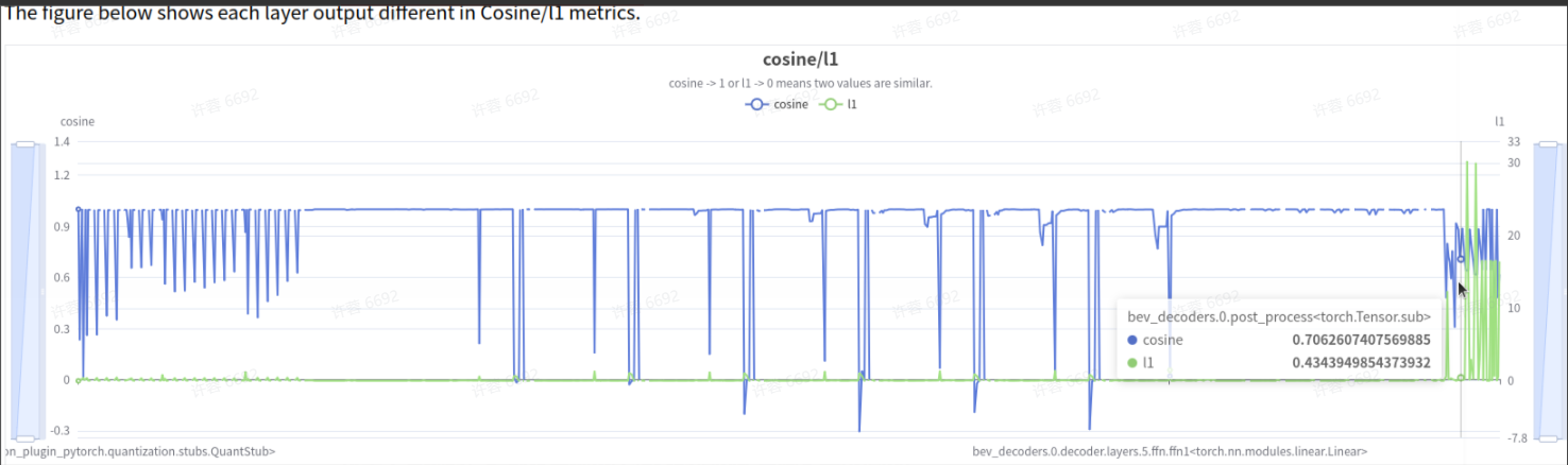

3.每层可视化分析float、calibration的精度损失分析
疑问3:在maptroe模型中,bc模型和hbm模型的bev_decoders.post_process模块没有在 模型中实现的,这部分出现误差较大的情况是否属于正常情况?
疑问4:根据分析工具对maptroe模型,波动比较大的层为 view_transformer.encoder.layers.0.ffn.ffn1(1层),bev_decoders.0.decoder.layers.sa (6层)和bev_decoders.0.decoder.layers.ffn(6层)三个模块,调整精度为权重精度为 int8和激活精度为int16(calibration_8bit_weight_16bit_act_qconfig_setter),误差依旧大;进一步优化措施如何操作?
