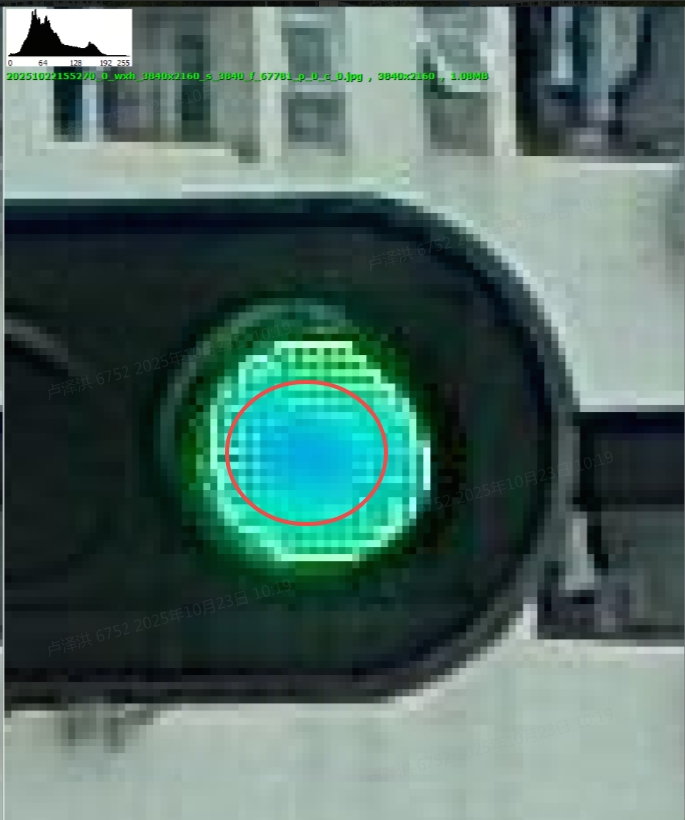

在做客观标定的时候,我没有标定CA模块,想问一下这个模块必须标定吗?不标定的话对图像是不是一定会影响?

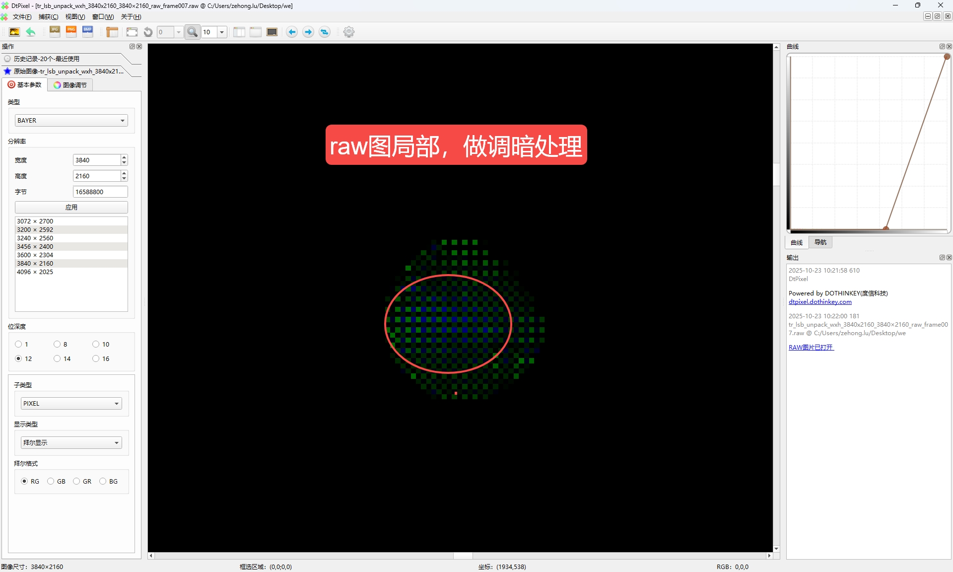

      我这边遇到一个现象:绿灯中出现蓝色块状的杂色,然后我去看了raw图后发现对应位置的蓝色分量像素值比较高如下:这是不是横向色差引起的?
      2025-10-23
    • csh回复自由悍将:
      可以尝试标定一下,标定好用control tool 开关bypass对比看一下效果
      2025-10-24
    建议标定的,CA模块 是高度依赖具体镜头光学特性的处理过程
