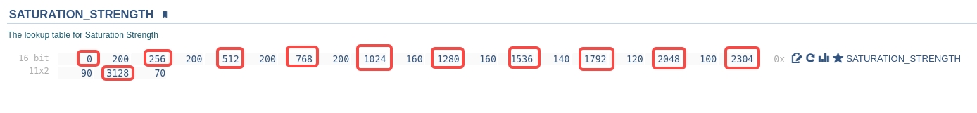

Control_tool中有部分参数是随着Gain联动的,比如
SATURATION_STRENGTH,这里是指Total Gain吗?
  • csh
    可以理解为log域的total gain
    2025-10-24
    • 自由悍将回复csh:
      怎么换算成倍数呢,比如768表示多少倍的Total Gain?
      2025-10-27
    • csh回复自由悍将:
      内部有移位运算的,这个不用关心,对着control tool上的 STATUS_INFO_GAIN_LOG2_ID 标就好了

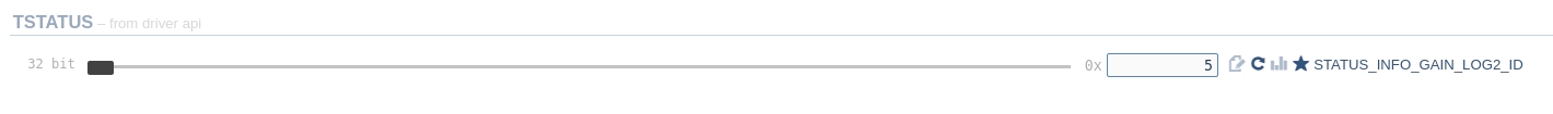

    • 自由悍将回复csh:
      我这里读出来的是5,代表什么意思呢?
      2025-11-04
    • csh回复自由悍将:
      他就是把gain转到log域,做的加法,中间还有移位的操作。tuning只要关心他是和gain正相关的就行,标定好场景记录下这个值就可以了
