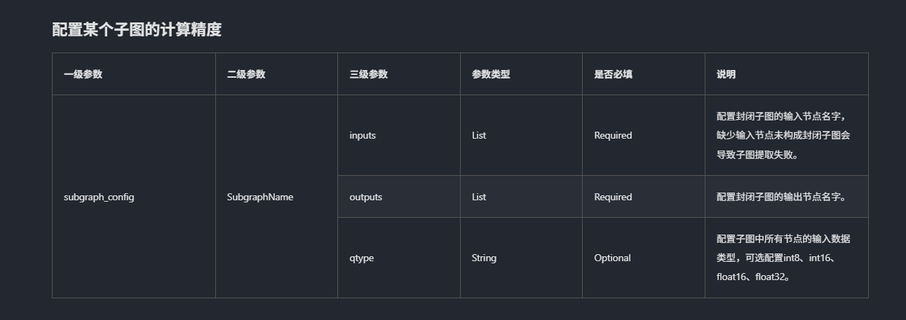

    • Vincent回复李先生:
      quant_config里面也可以按照子图配置,输入起始位置节点。
      2025-10-28
    • Vincent回复李先生:
      2025-10-28
    • Vincent回复李先生:
      里面可以按子图,按节点类型,按节点,均可以配置。
