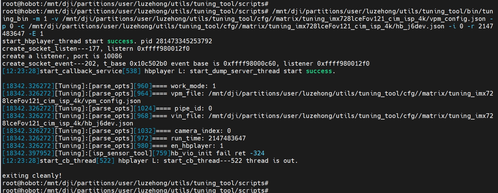

我在 vpm_config.json 配置文件里面 绑定 isp_node0 --->  ynr_node0,跑tuning_bin后显示绑定失败,错误码 324。是不是我配置有误?vpm_config.json文件在附件。
+1
  • zsy
    首先你这个配置ynr后面没有后级模块,增加一个pym模块bind到pym 另外发一下dmesg 和logcat

    • zsy回复zsy:
      isp->ynr->pym->ddr->表示bind
      2025-10-28
    • 沃德菲回复zsy:
      bind的话要指定后级模块的
      2025-10-28
    你的配置配了没
    2025-10-28
    • 费小财回复费小财:
      还要加一个pym, 你能参考我们的sample code那到sample code的配置文件么
      2025-10-28

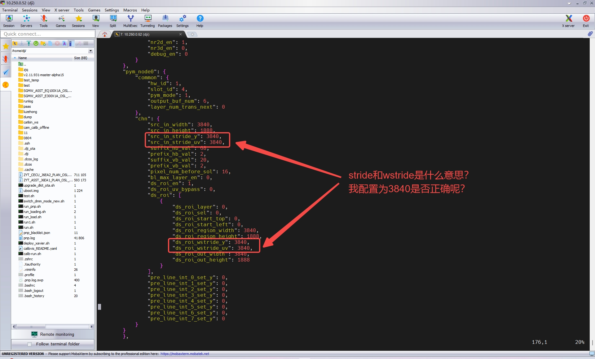

      我这边的模组分辨率是 3840*1888,符合2dnr支持的尺寸要求,但是不符合3dnr,所以我把3dnr Disable了。isp输出未做裁减,全分辨率输出给ynr,这样是否可以?
      2025-10-29
    • zsy回复自由悍将:
      可以的
      2025-10-29

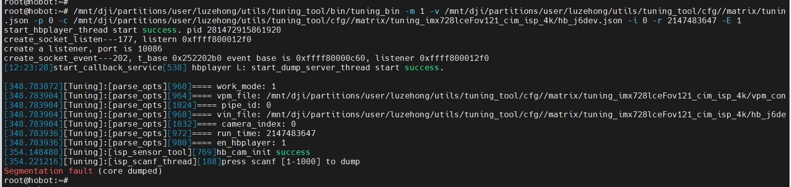

    • 自由悍将回复自由悍将:
      目前运行的log如下:
      是不是以下参数配置错误了:
      2025-10-29
    • zsy回复自由悍将:
      stride你配置跟w一样可以的 ,段错误了可以用gdb看看core文件是挂在哪里

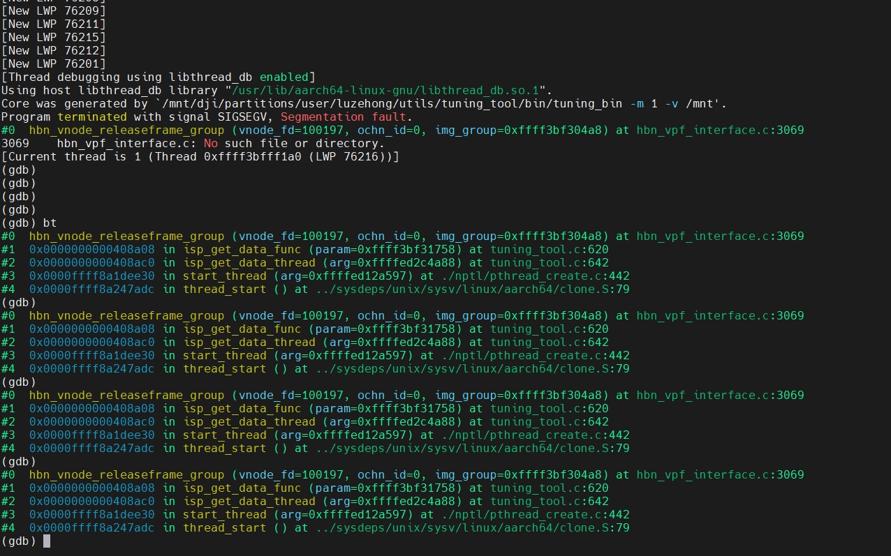

    • zsy:
      gdb /path/test_bin /path/core_file
      2025-10-29

      gdb 显示的信息如下:
      2025-10-29
    • 自由悍将回复自由悍将:
      是不是 hbn_vpf_interface.c 没有编译进去?
      2025-10-29
    • 费小财回复自由悍将:
      不要q, 再敲下bt
      2025-10-29

      2025-10-29
    • 自由悍将回复费小财:
      敲了bt之后的log如上
      2025-10-29
    • zsy回复自由悍将:
      怀疑是参数开启了ynr debug“ -Y enable ynr debug”关闭3dnr就不能开这个参数
      2025-10-29
    • 费小财回复自由悍将:
      你这个是control tool的工释放frame的是崩了

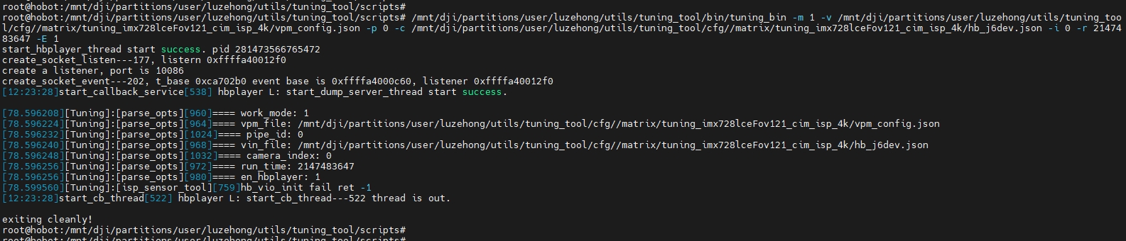

    • 自由悍将回复zsy:
      我在vpm_config.json中已经把ynr debug关掉了,tuning_bin还是没跑起来
      2025-10-30
    • zsy回复自由悍将:
      还是coredump?
      2025-10-30
    • 费小财回复自由悍将:
      要看下跑不起来的原因了,你那边能跑sample 么,sample可能比tuning bin的参考用例会多很多的
