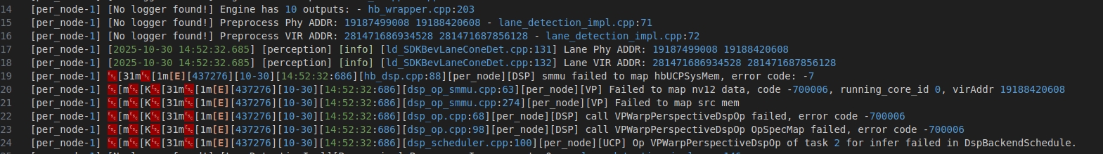

执行hbVPWarpPerspective报错。使用hb_mem_import_graph_buf导入的nv12数据,其中y数据能够正常映射到dsp,但是uv会报错

    • pxw123456回复HuangHui:
      使用hbUCPMalloc分配的内存就能正常运行,使用hb_mem_import_graph_buf导入的内存,就会有映射的问题。

    • HuangHui回复pxw123456:
      经了解,graph_buf这里存在系统实现方面的BUG,可以通过转成com_buf或直接malloc_com_buf的方式规避。
      如下是问题的修复方式,你可以三选其一:
