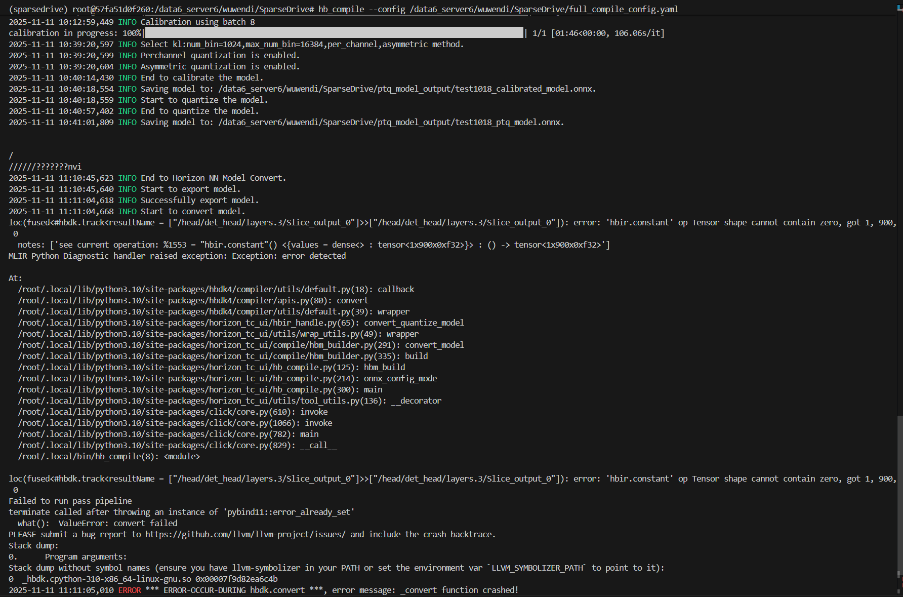

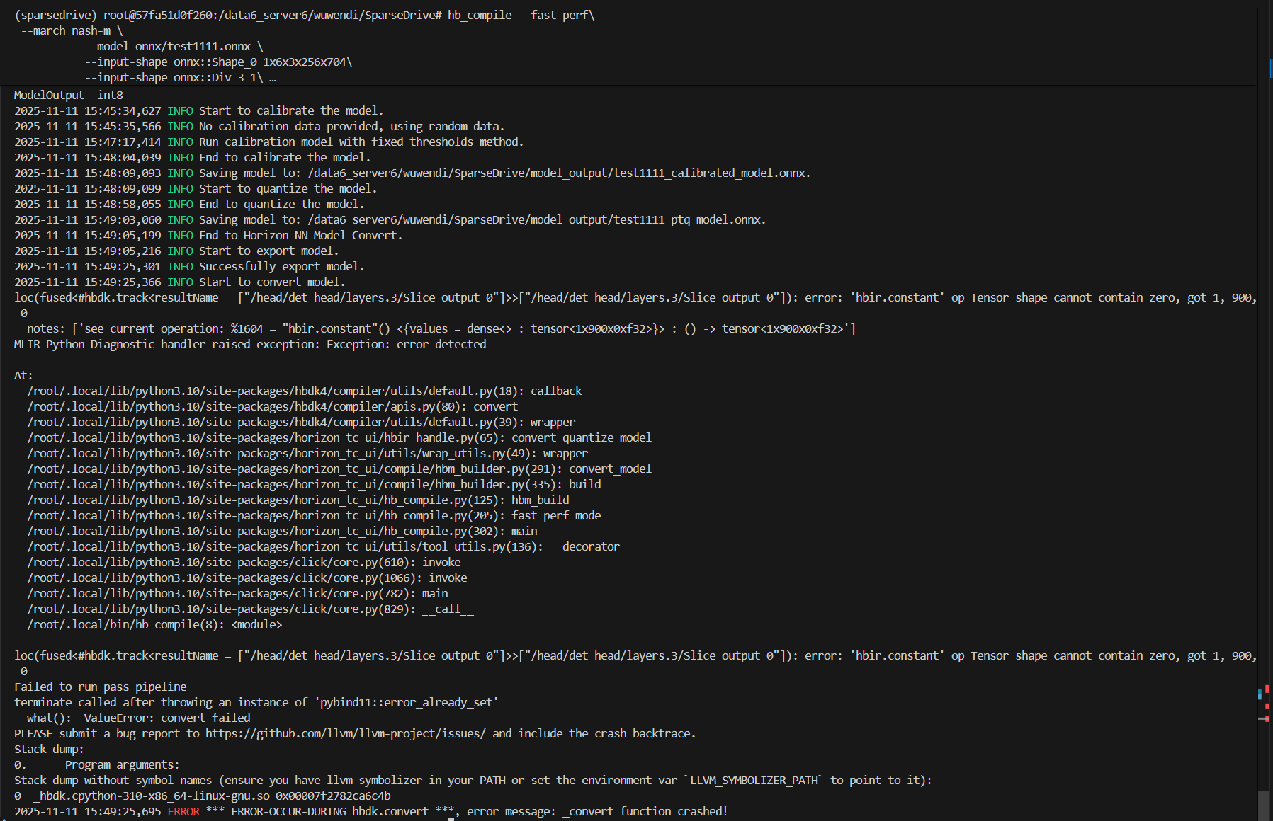

问题描述:目前已经得到了模型的浮点ONNX模型,但是在hb_compile时会出现报错, 传统模型转换编译模式 hb_compile --config ${config_file} 和快速模式 hb_compile --fast-perf --model 这两种方式我都试过了,会出现相同的报错; 得到的文件只有calibrated_model.onnx;original_float_model.onnx; optimiazed_float_model.onnx;ptq_model.onnx;quant_info.json
目前在转为浮点ONNX模型时debug看过了,模型中并没有出现1,900,0维度的变量,所以推测是在量化转换时出现了问题,请问这种问题从何下手呢,找不到解决思路。。相关附件如下

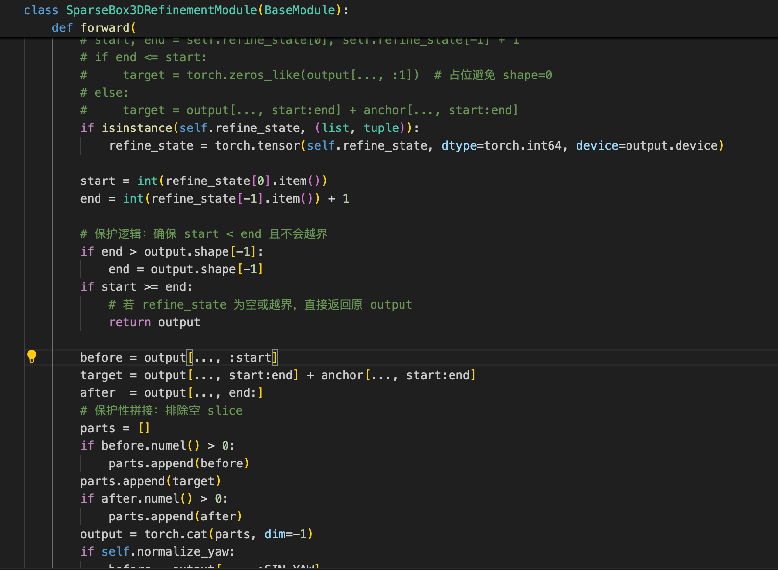

    onnx模型的问题,请修改以下代码后重新导出:

    • juice回复momo(社区版):
      问题已解决,感谢答疑

    你好,你的onnx模型是动态shape导出的吗

    • juice回复Vincent:
      问题已解决,感谢
