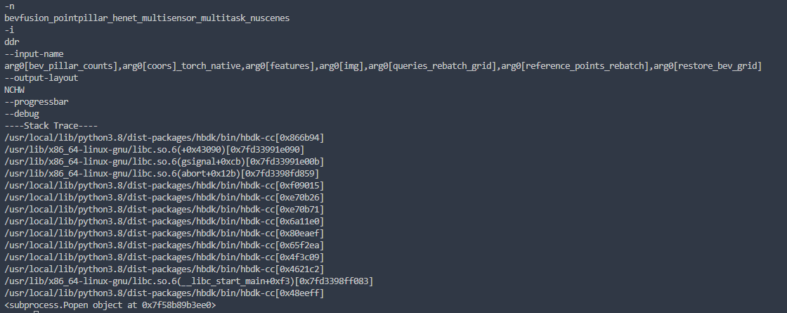

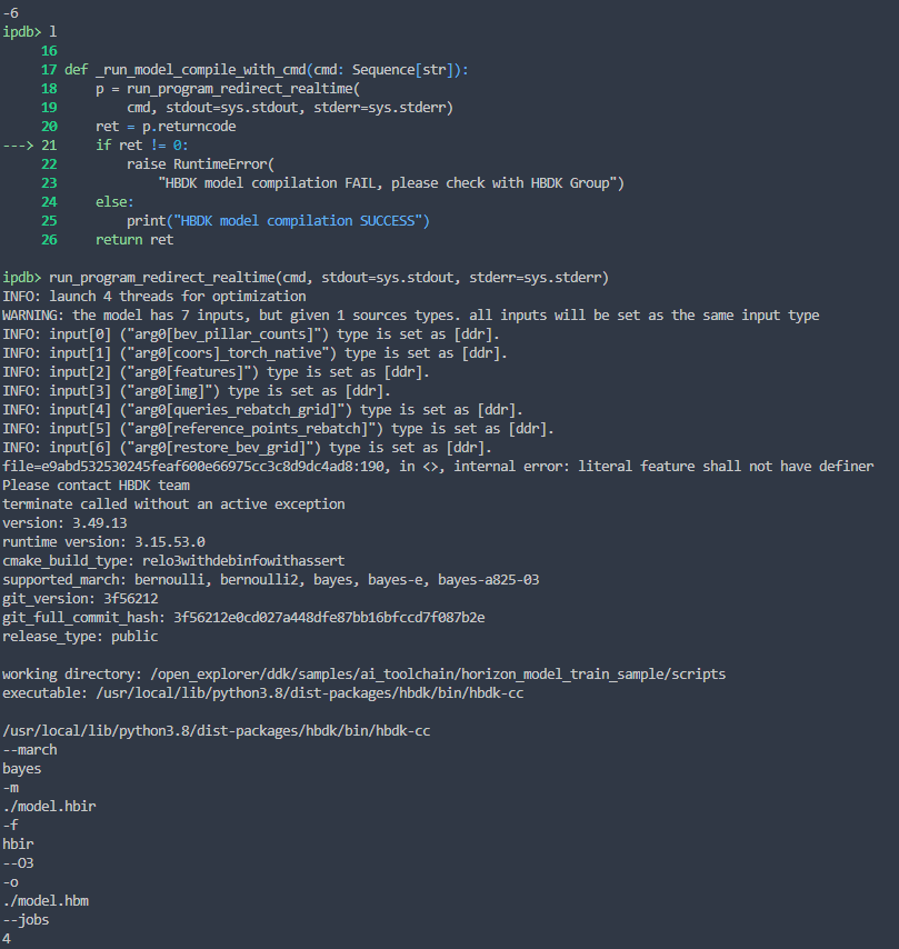

芯片型号:征程5
OE包版本:v1.1.77
问题描述:尝试转换J6官方Bevfusion示例,已基于J5平台进行的一定的适配和修改,可成功生成model.hbir,没有生成model.hbm模型,报错信息如下,返回错误代码 -6
Description
Description
附件是转换过程中生成的pt文件和hbir文件
