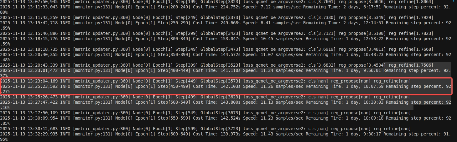

j6m,工具链版本 oe 3.0.31版本,qcnet模型qat 训练一段时间后,loss 为nan,batchszie=32

    你好,这个训练是用的是自己写的代码还是OE包里面的qat示例模型代码?
    2025-11-14
    • 李先生回复Vincent:
      直接用的oe包里的qat代码,参数部分只调整了batchsize,从原始的4*2,调整成了32
