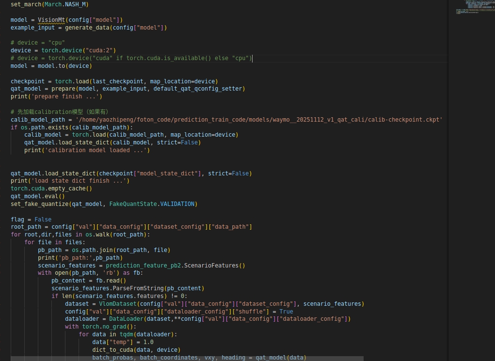

问题1:自研模型qat训练相关的问题
         QAT 模型加载后推理输出全 0 且效果异常的问题。
描述:
        紫色线是qat训练时候的指标,灰色那个是浮点训练时候的指标在load_state_dict时候,它报了一堆“”Missing key(s) in state_dict:“”,然后我设置成了“”qat_model.load_state_dict(checkpoint["model_state_dict"], strict=False)“”,不报错了,但是模型推理结果完全不对,和qat训练时效果完全不同,不论输入为什么值,输出都是0。
        请问:是哪里出错了吗?
部分模型加载代码如下:

  • Vincent
    你好,这个qat训练流程用的是OE包里面的示例还是自己写的训练流程?
    2025-11-14
    • 浮浮浮回复Vincent:
      自己的训练流程,模型时自研的
      2025-11-14
    • Vincent回复浮浮浮:
      strict这里设置成false没啥用,可能就是因为模型架构某些层跟字典中的key没有对上导致推理为0,看训练指标应该模型精度本身没问题,还是那些地方没有配置好或者是没有正确加载
      2025-11-14
    • Vincent回复浮浮浮:
      打印下这个加载完参数的pt模型的权重,看下是否为空或者0
      2025-11-14
    • 浮浮浮回复Vincent:
      好的,这边会debug一下问题1
      2025-11-14
    • Vincent回复浮浮浮:
      好
      2025-11-14
    • Vincent回复浮浮浮:
      你好 ,问题一怎么样了
      2025-11-17
    • Vincent回复浮浮浮:
      问题二,将学习路调小一点试一下,我之前不记得在哪个地方似乎看到过当训练损失为None时候,可以尝试调小学习率
      2025-11-24
